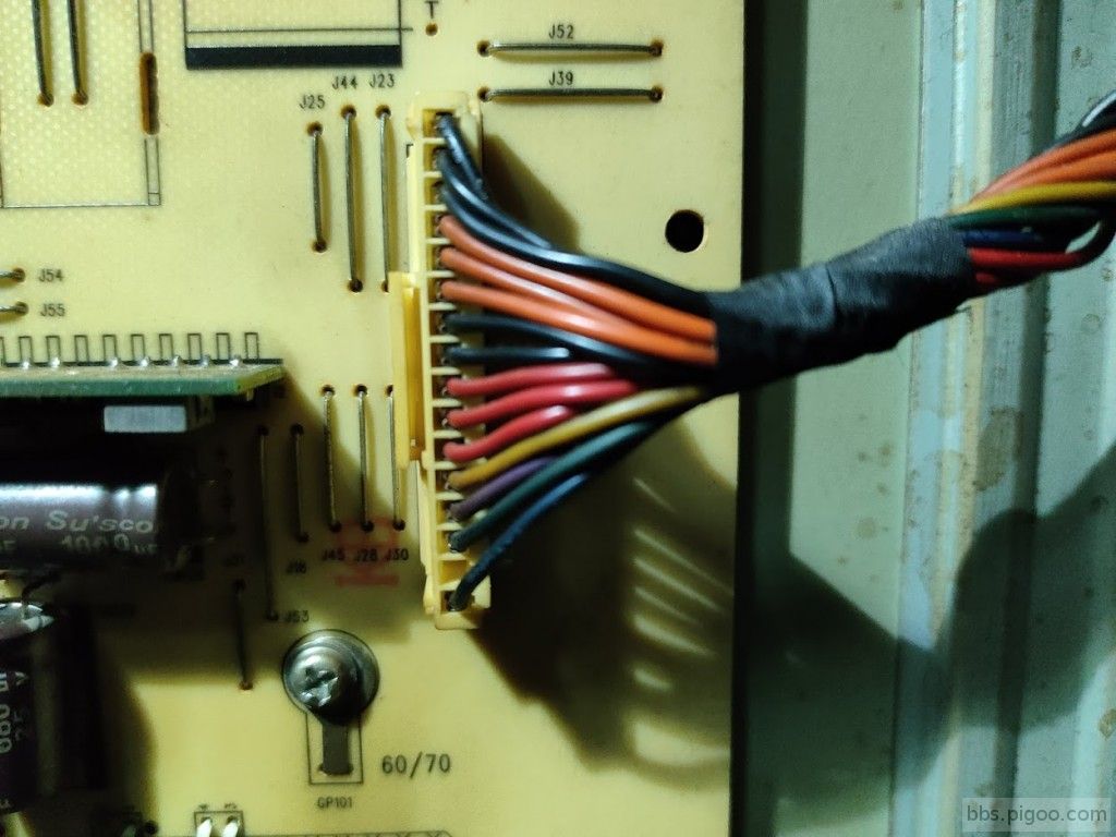

請教各位前輩,XT-60CM802原本有聲無影,用手電筒照螢幕有畫面,所以初步判定是燈管問題,沒有做任何測量,換完燈管後有亮過幾次現在是一樣不亮,請問大概要朝哪個方向查修?
目前是換完燈管組回去的樣子
主板跟電源板兩面都找不到接腳定義,兩頭測量數據都一樣澄12.25,紅5.33,黃3.01,紫2.48,黑0.
開機兩個電表測試燈條供電從90幾慢慢掉到0
懷疑是二極體故障,每個測量後發現有五顆開路,分別拆下測量卻都正常,於是裝回去測量又不一樣了.
二極體測試結果:
DL109.DL110-正向0.488*2,反向ol
DL301-正向0.523,反向0.661判斷異常
ZD102-正向-.070,反向蜂鳴器有微弱聲響
DW103-正向-0.348,反向蜂鳴器有微弱聲響
谷歌後二極體應該是正向導通反向截止,以上裝回原位目前看起來只有DL109.DL110正常,不知是否為影響背光不亮的原因.
發表於 2025-4-17 16:29:16 | 顯示全部樓層
背光燒毀,導致合板的點燈供應也燒毀
通常這種用修的要查很久
可以買恆流板直接改裝比較快

發表於 2025-4-21 17:44:04 | 顯示全部樓層
本帖最後由 mipro_kawasaki 於 2025-4-21 05:49 PM 編輯
燈條剛換新還可以亮,表示燈條和昇壓恆流電路都還曾經是好的。
即使後來不亮了,昇壓輸出還可以昇到 90V 再緩緩下降,表示昇壓電路是好的,只是碰到了保護狀態,它又將背光給關了。
原廠燈條只要 102V 以上就可以點亮了。
如果手頭上有測試器的話,先測看看燈條的狀況。
有關於XT-60CM802,網路上還有一篇更為詳盡的維修實例﹔
https://kawasaki000.pixnet.net/blog/post/221689587
 樓主| 發表於 2025-4-22 18:50:06 | 顯示全部樓層
mipro_kawasaki 發表於 2025-4-21 05:44 PM
即使後來不亮了,昇壓輸出還可以昇到 90V 再 ...
大大分析的好專業啊
應該是電源板故障所以進入保護狀態才不亮
謝謝分享
