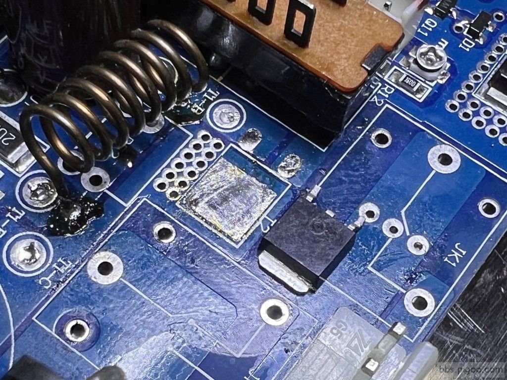

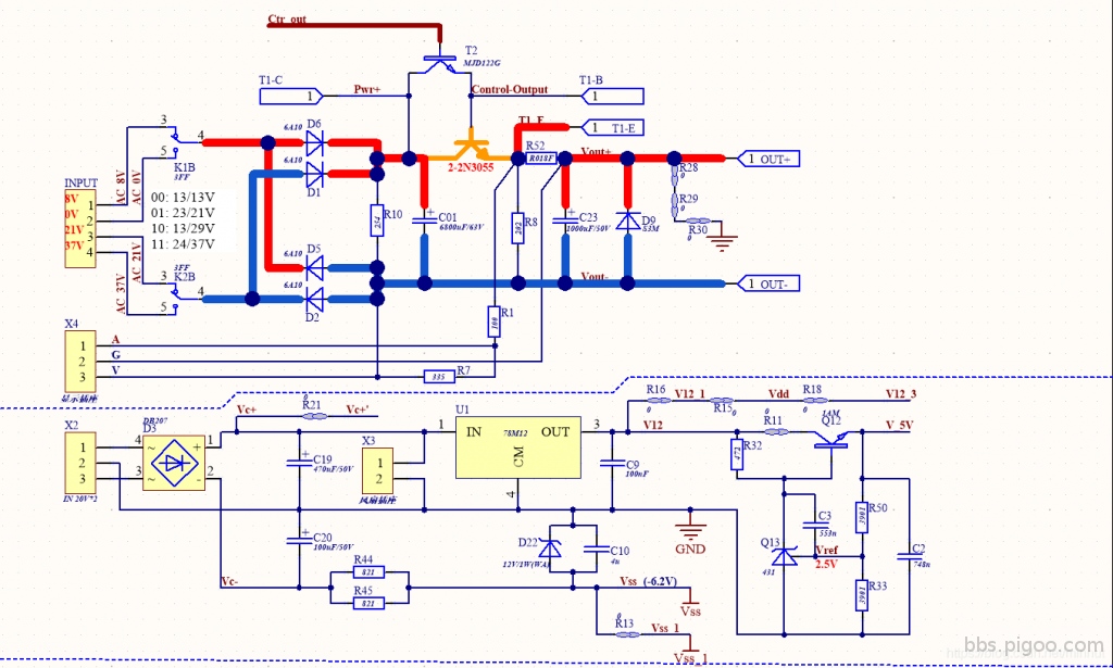

輸出只有固定2.8V,可變電阻調整無作用,查一下功率管是正常的,往回檢查發現與李文斯基鬧緋聞的克林頓電路有問題,啊!說錯了,是達林頓電路才對。
▼這台PS-305D 有用2個功率電晶體,跟它做達林頓接續的是這個J122G的電晶體,其實它的全名是MJD122G,很陌生的話TIP122 就不陌生了吧!
MJD122G 它本身就是個達林頓電晶體,再接到那2個功率電晶體就是3階,這是為了用較小的電流推動大電流的做法。
在板上測量就有覺得MJD122G 有點怪異了,不過沒有短路,要拆這個MJD122G 很麻煩,因為它的旁邊都是塑膠零件,所以只能把旁邊怕熱的零件拆走。
一直想要不要用TIP122 代用就好?當然代用一定是可以,只是龜毛的我一定會為了這顆電晶體再拆一次,所以選擇先停一下。
不知道什麼都買的大魔王有沒有買MJD122G?沒有的話就得去問朋友誰剛好有買了,再沒有就得上淘寶買了。

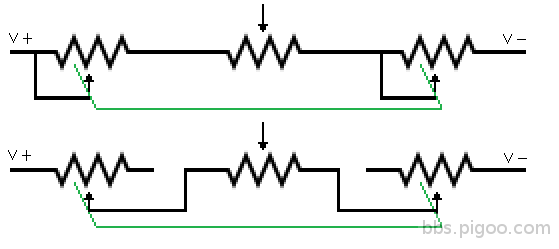

注意到coarse fine有些是雙聯式VR [POT]  愣了一下不似普通 兩個單排VR 串接
才想到這是 vernier potentiometer 式接法   像似游標尺...副尺掛在主尺上移動
大概如下
發表於 2025-4-15 20:27:57 | 顯示全部樓層
樓上畫錯 更正如下
發表於 2025-4-16 21:58:52 | 顯示全部樓層

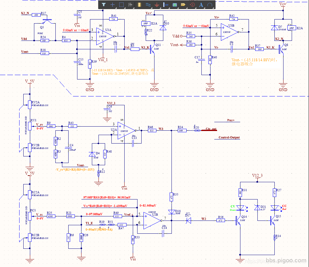

另外 隨機看到的類 PS-305D 直流電源供 電路圖也可參考看看  vernier potentiometer的所在位置
