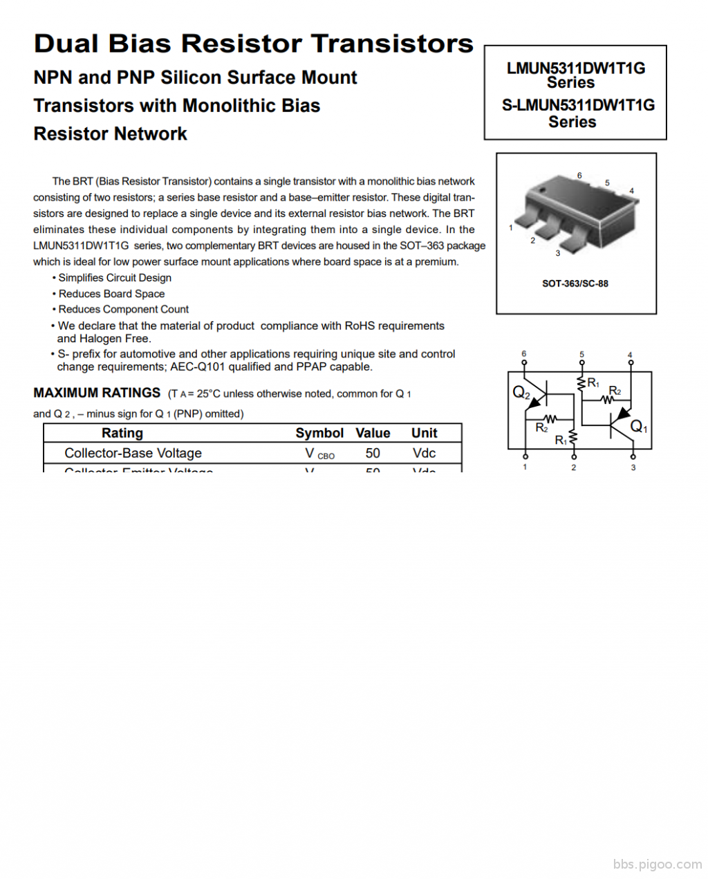

接觸到一片 瓦斯烘乾機的電路板,裡面有一個 元件 Q20 絲印: 14 > ,請先進幫忙提供寶貴資訊,希望可以進一步把問題解決.

目前板子上有5V 電壓,DATA 線到 MCU 間就是這個 Q20

Q20 絲印 14 > 6腳
發表於 2025-4-11 01:35:34 | 顯示全部樓層
本帖最後由 楊大俠 於 2025-4-11 01:48 AM 編輯
不確定是不是
LMUN5314DW1T1G
LMUN5314DW1T1G.pdf (280.98 KB, 下載次數: 13)
S-LMUN5314DW1T1G 前面多一個 S 不知代表什麼,更小尺寸?

楊大俠 發表於 2025-4-11 01:35 AM
不確定是不是
LMUN5314DW1T1G
S- prefix for automotive and other applications requiring
unique site and control change requirements; AEC-Q101
qualified and PPAP capable
S 前綴 for 特殊環境適用
 樓主| 發表於 2025-4-11 10:54:25 | 顯示全部樓層
不確定是不是
LMUN5314DW1T1G
感恩楊大俠,這樣電路上可以解釋得通,作為通信上使用,後續進展在向您報告!!
 樓主| 發表於 2025-4-11 21:45:45 | 顯示全部樓層
本帖最後由 antlu 於 2025-4-11 09:48 PM 編輯
可能是這樣的電路!! 感謝!! 只是 進一步要量測一下相關的信號了!!
