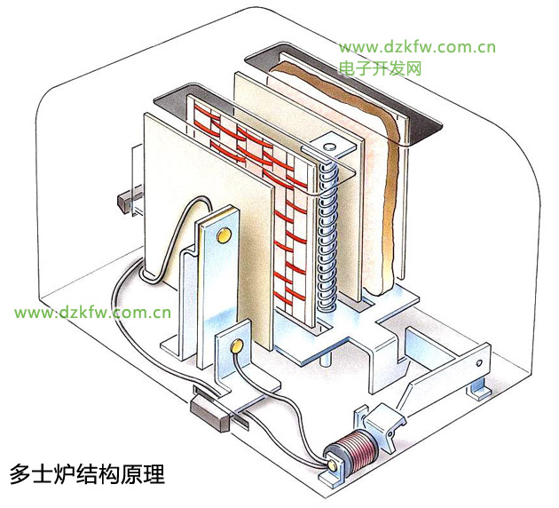

一、多士爐的組成
一種可烤兩片麵包的多士爐
機械結構組成:主要由彈簧槓桿、雙金屬片、滑桿等組成。烘烤加熱工作由單層電熱片和雙層電熱片完成。
工作過程:按下升降把手接通多士爐內部電路,電發熱片開始運作。工作一段時間後多士爐內部的雙金屬片受熱變形推動機械裝置動作,斷開電路,透過彈簧運作彈出烤好的麵包。

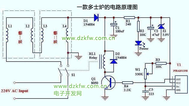

二、一款多士爐的工作電路圖
電路分析:上圖L1-L4是多士爐的四條發熱絲,L1-L4分別裝在兩個多士槽的兩壁,S1連接 繼電器的一對常開觸點並可由外部槓桿按壓下去連通,當裝入麵包片並按下槓桿後,L1-L4得電發熱,同時取電轉電站供電給電裝電路後取得約3.9V的穩定直流電壓給U1供電,U1開始計時,繼電器吸合使S1自鎖,定時旋鈕W1用於手動給定時時間。定時完成後IC放開繼電器,S1失電回彈,L1-L4斷電,烤麵包週期完成。

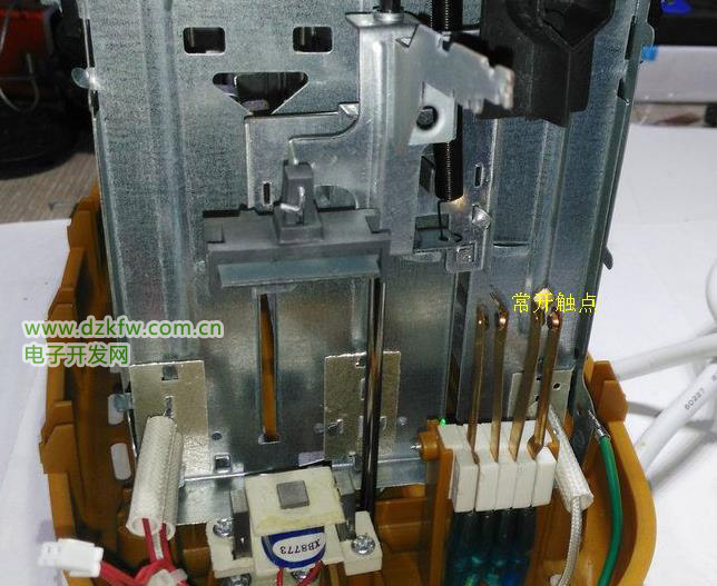

一款多士爐拆解局部實體圖
從電路上可以看出,多士爐跟其它的加熱設備的最終目的相同,就是讓加熱器通電,給食物加熱,不同的只是在電路開斷的控制和加熱部位的設置上,在維修時,我們可以先去認識所有部件是什麼,然後根據電路圖,就能明白它的作用,然後再結合電器當前的故障,相信所有部件是什麼,然後根據電路圖,就能明白它的作用,然後再結合電器當前的故障根源,相信了根據問題的根源現象,相信不存在的根源。

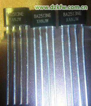

三、知識拓展
PT8A2513NE是一款新型定時IC。該IC採用的是不多見的TO-94封裝,這種封裝不論體積和外形都十分像常用的TO-92,如同常見的8050和9014等三極管,只是多了一條引腳而已,因此這顆IC的成本和售價也十分低廉(比55555).而功能方面也非常簡單,10575作30720次分頻後用來計時,待計時時間一到,立即觸發OUT引腳的略多於出回复低電平! 這顆IC ,然後再次翻轉回來並且不斷循環翻轉,以滿足不同於2513的使用場合和目的!
PT8A2513NE應用時外圍電路極為簡單:只要在OSC與CND接腳間連接一個電容,與VCC接腳間連接一個電阻,即可在OSC接腳上採用RC振盪器取得時間基準。
上電後OUT接腳隨即被置為高電平,同時開始將OSC接腳上的頻率作30720次分頻後用來計時,待計時時間一到,立即觸發OUT引腳回復低電平。
由於IC對OSC引腳上的頻率進行分頻,因此無需像555定時器那樣追求大的RC時間常數,呵以採用精度高而性能穩定的小容量電容,不像555-樣動輒採用數十到數百微法的電容,其容量誤差甚至超過100%,這樣計時精度就能大幅度提高。
例如實際使用中,當外接電阻為±l%的56kΩ電阻,外接電容為±1%的0.022μF聚酯電容時,其振盪頻率約為1024Hz,紐30720次分頻後為0.0333HHz,此時定時時間就是該頻率的倒數30秒或10032在環境溫度0℃~40℃,Vcc=3.5V~4.5V的條件下,其批量產品定時誤差<1秒,精度高於3%。
這顆IC定時週期精度的重複性非常好,當然如果在OSC引腳上使用外部振盪源提供的高精度振盪信號,例如其它配合電路的時脈源就更理想了。
