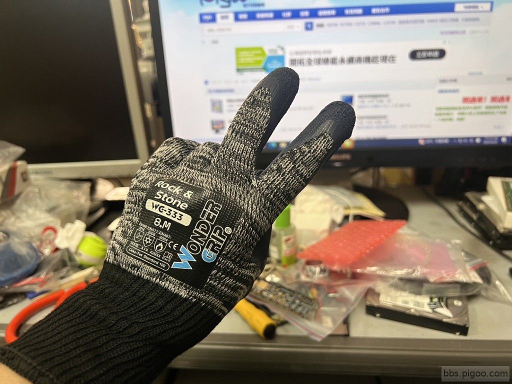

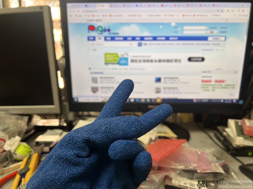

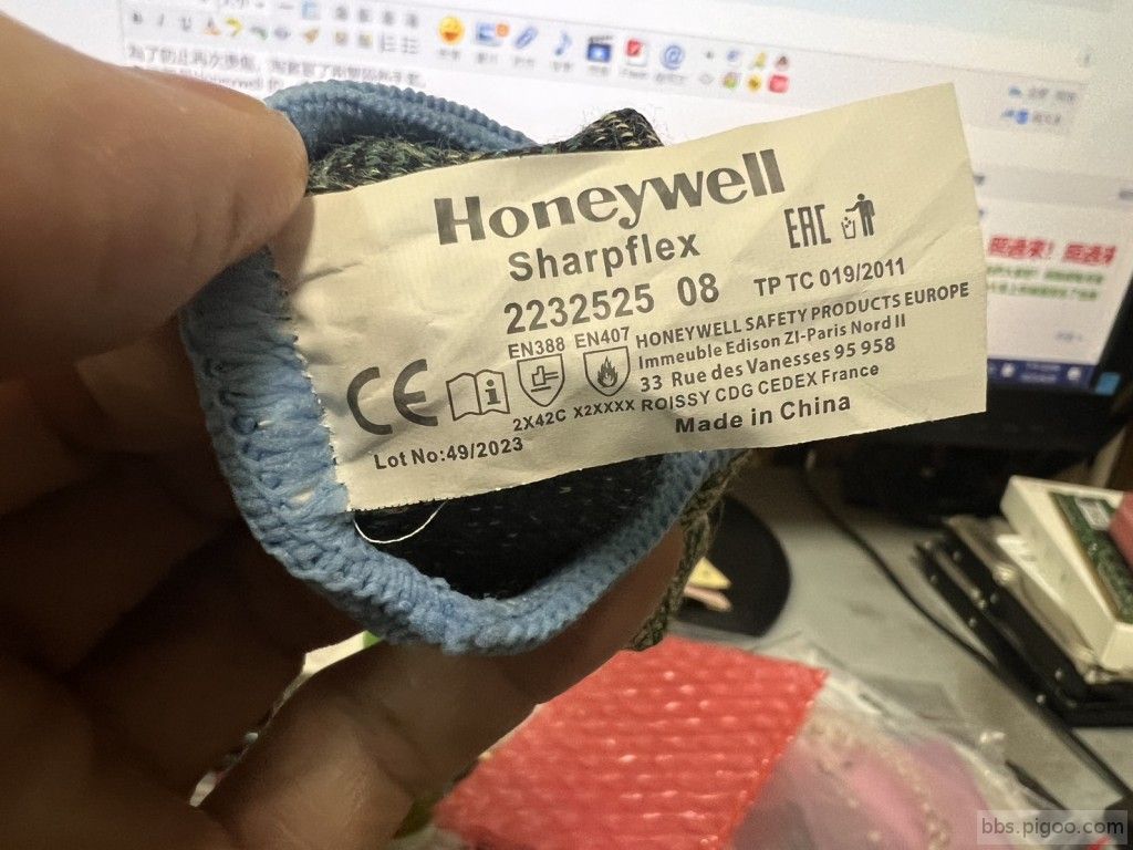

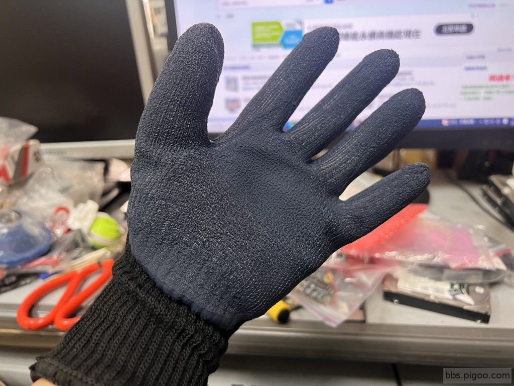

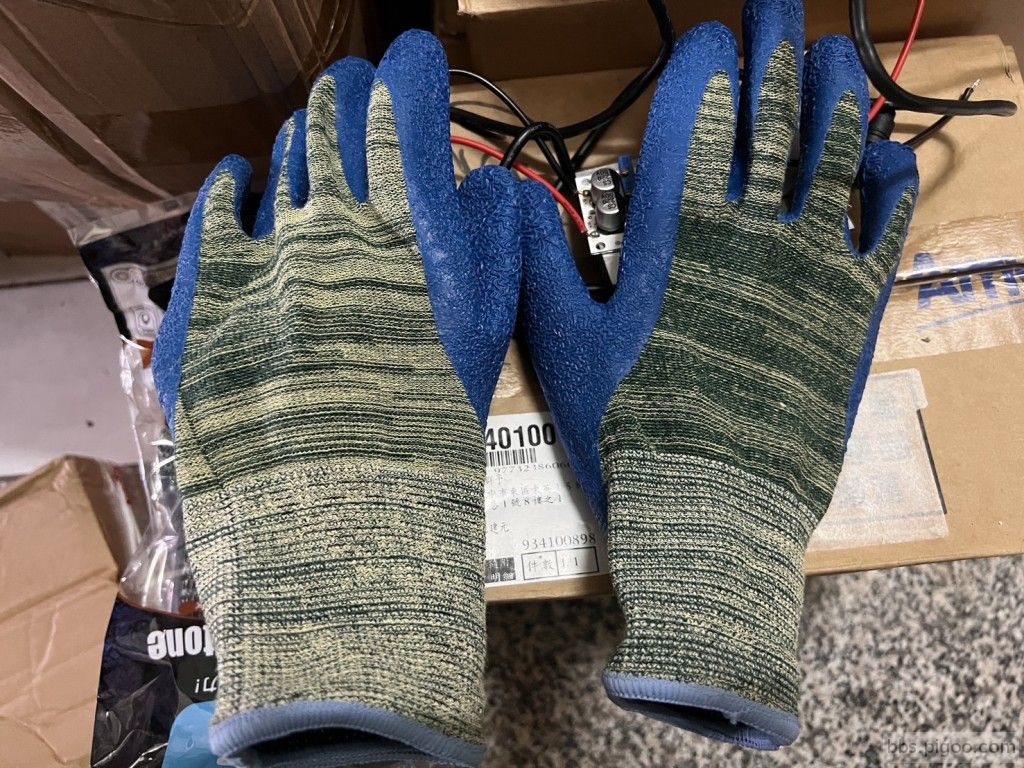

為了防止再次燙傷,淘寶買了兩雙隔熱手套。
▼這雙是Honeywell 的,據稱5級防割,可直接觸摸250℃,不知是真是假?
▼這雙就不知啥牌了,不過也號稱耐高溫250℃。
兩雙試戴都很舒適,也沒有啥怪味,這次應該沒有踩到坑。

這兩雙看起來都蠻厚的0.0

我買過這牌的防割手套,要NT600, 不知淘來的要多少錢?
