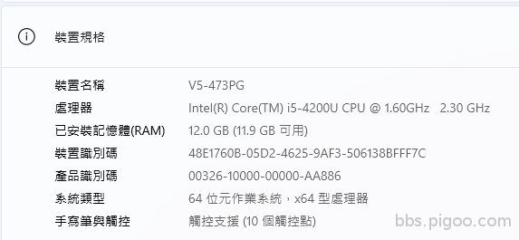

感謝各位先進指導,小弟後來買了一中古總成屏幕,更新後也正常可觸控使用,但不知道是不是更新至win11 24h2後,又無法觸控,(很奇怪的事今天有一度可以,在系統有出現10點觸控,關機後重開有不行了),不知道是哪裡出問題

回報一下處理方式,裝回win10 還是沒有觸控功能,後來乾脆拆開螢幕,將接點按一按,再貼上膠帶,神奇的是居然可以了
正在高興瞎貓碰到死老鼠以為處理好了,把所有螺絲鎖上後有不行了,所以也無法判斷是否是驅動或者有排線或硬體故障
win11 位上螺絲
上完有不行了
