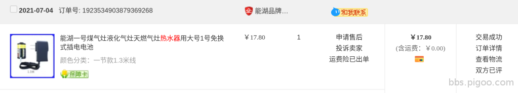

 樓主| 發表於 2025-12-3 22:41:04 | 顯示全部樓層
後續追蹤
加上一個小太陽能板後,完全不用再充電,每次量都在4V 左右,常態維持這樣也不知好不好?應該用一顆18650就夠了,我住家向東,夏季白天太陽很大,太陽能板都還故障蓋個黑布。
發表於 2025-12-4 02:17:54 | 顯示全部樓層
我是有比較努力在偷懶直接用這個 , 萬一市電停電 , 就把乾電池裝上繼續用 ,
運氣算好 , 沒遇到要用時停電  .
