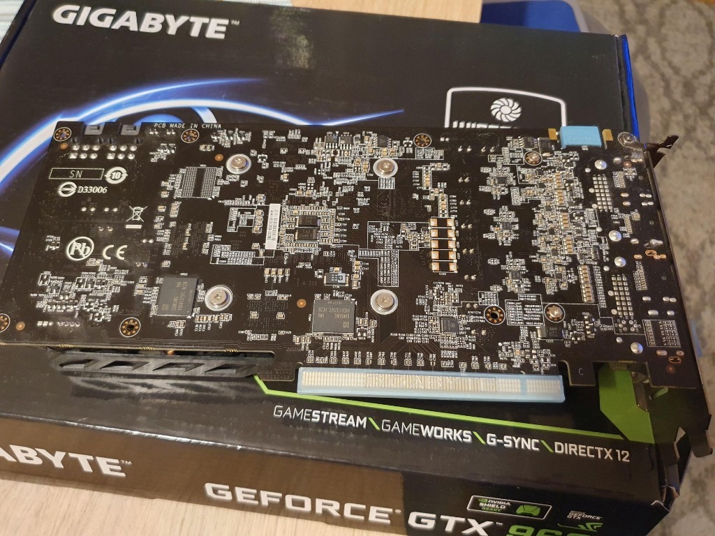

測量 電壓 +12 0.89 5V 有
圖上的 電桿 沒電壓! 求點位圖!沒圖紙 真的很難去 搞!
電桿一組 沒電壓
發表於 2024-10-15 21:43:28 | 顯示全部樓層
本帖最後由 peter180 於 2024-10-15 10:09 PM 編輯
我工作機上就是插這張同型號的
這個缺電壓是顯存FBVDD,NVVDD與FBVDD時序上是前後級關係。
NVVDD有輸出電壓先確認是否有PG產生,再查FBVDD供電IC的EN有沒有高電壓?供電條件缺少哪個電壓?
技嘉970 電路圖page 24
我記得站上好像有技嘉的970電路圖可參考,沒有點位圖還是能先確認條件。
一些點位圖 by s8752199大
https://bbs.pigoo.com/thread-85849-1-1.html
 樓主| 發表於 2024-10-15 22:18:32 | 顯示全部樓層
peter180 發表於 2024-10-15 09:43 PM
我工作機上就是插這張同型號的
好 感謝 幫我看看這裡有沒有零件!!看起來怪怪的
發表於 2024-10-15 22:59:47 | 顯示全部樓層
本帖最後由 peter180 於 2024-10-15 11:13 PM 編輯
carzy1kimo 發表於 2024-10-15 10:18 PM
可以確認這兩個PAD是否0R並聯,若是並聯應該不礙事,0R沒開路就好。
另外PEXVDD應該在背面
 樓主| 發表於 2024-10-15 23:22:56 | 顯示全部樓層
peter180 發表於 2024-10-15 10:59 PM
另外PEXVDD應該在背面 ...
剛看拿到的時後拍照時。確實有零件。撞掉一邊。不知道是不是0歐母
發表於 2024-10-15 23:29:31 | 顯示全部樓層
本帖最後由 peter180 於 2024-10-15 11:32 PM 編輯
carzy1kimo 發表於 2024-10-15 11:22 PM
應該有掉件,是0R
背面 圖片
另一張
