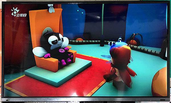

電視剛看滿三年,一過保就開始瘀青
想請問這種局部變成紫色
是只有偏光膜的問題嗎?
還是連液晶都有故障呢?
找原廠維修說要整個面板換掉,報價八千八,好貴。
不知道單換偏光膜是否能解決
想省錢一點

發表於 2021-2-2 13:13:24 | 顯示全部樓層
LED燈條問題
發表於 2021-2-2 15:13:20 | 顯示全部樓層
燈珠異常發藍光?紅光也是嗎?
發表於 2021-2-2 17:06:43 | 顯示全部樓層
cyleu2000 發表於 2021-2-2 03:13 PM
燈珠異常發藍光?紅光也是嗎?
畫面拍來看看

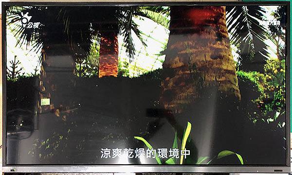

本帖最後由 cyleu2000 於 2021-2-2 05:32 PM 編輯
跟這張網路圖片(大樹上端,影像黑色才明顯)一樣同樣位置,
也是同樣機型奇美TL-50LD5D。,我想是這面板的問題
https://pic.pimg.tw/kawasaki000/1552326512-1717650195_n.jpg
https://pic.pimg.tw/kawasaki000/1552326511-1554886460_n.jpg
發表於 2021-2-2 22:01:30 | 顯示全部樓層
cyleu2000 發表於 2021-2-2 05:29 PM
也是同樣機型奇美TL-50LD5D。,我想是這面板的 ...
這是面板NG
發表於 2021-2-2 22:47:14 | 顯示全部樓層
局部慢慢偏紅是偏光膜老化造成.之前碰過友達32吋畫面偏紅.外膜換掉就好了.但是你這台應該是50吋奇美面板吧.
