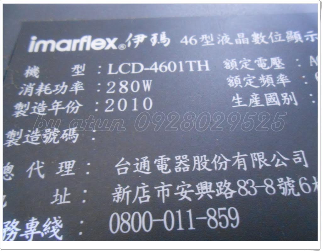

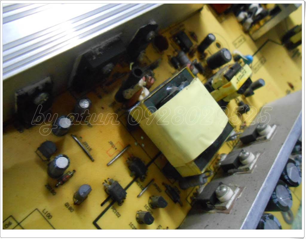

今天的主角:imarflex(伊瑪)型號:LCD-4601TH

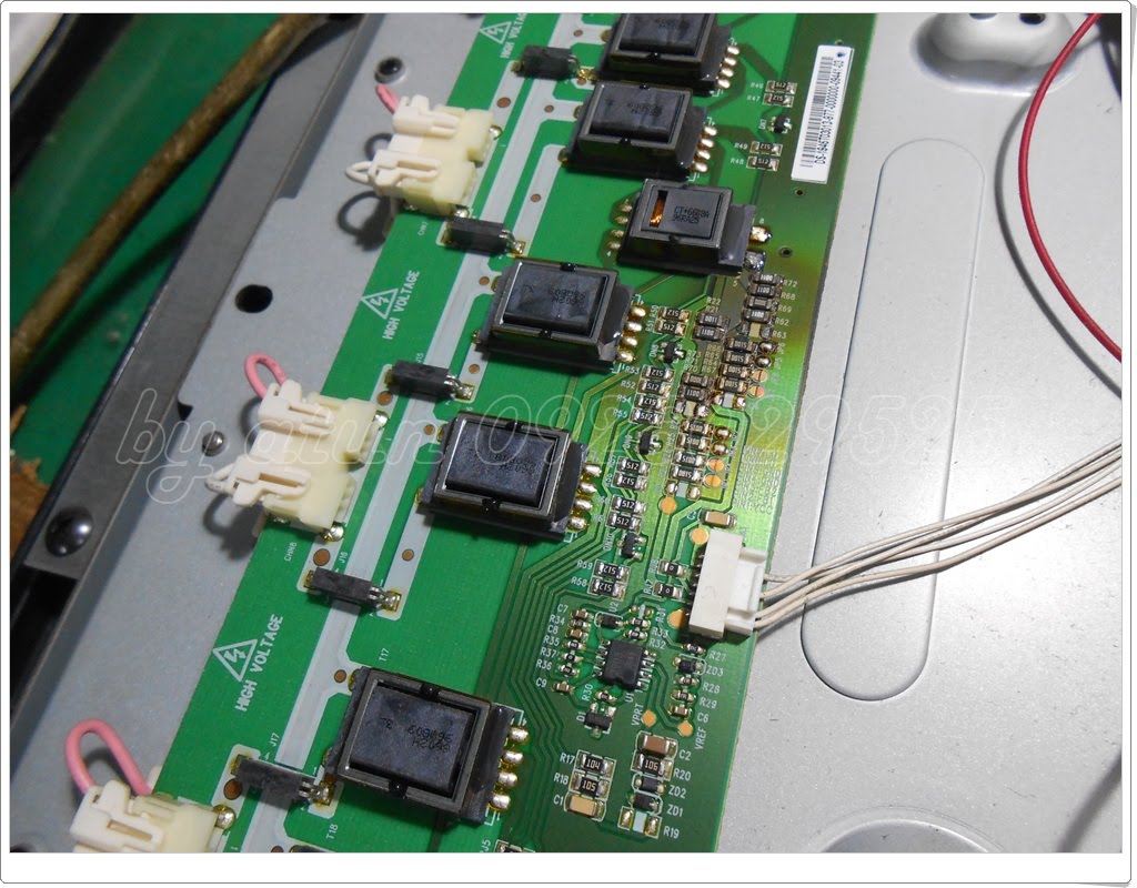

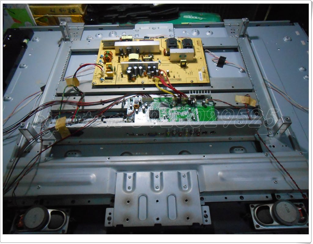

這是它的內部電路分佈:

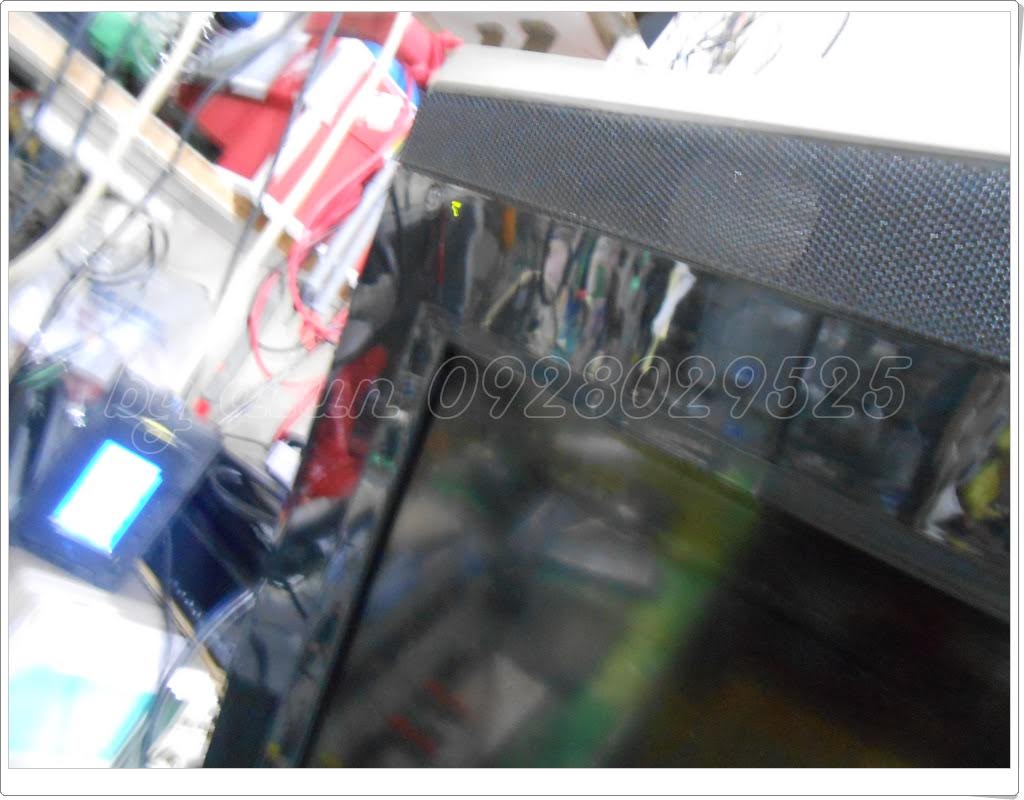

這是它的故障現象:

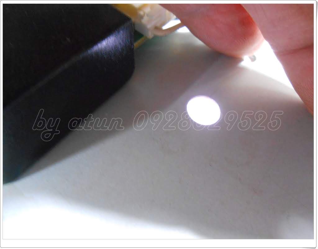

啟動後是有亮起背光的…,不過~只是晃一下亮光而已,拍完照後……
它也熄滅了…
就這麼週而復始…,每次啟動都只是閃亮了一下…
現在…

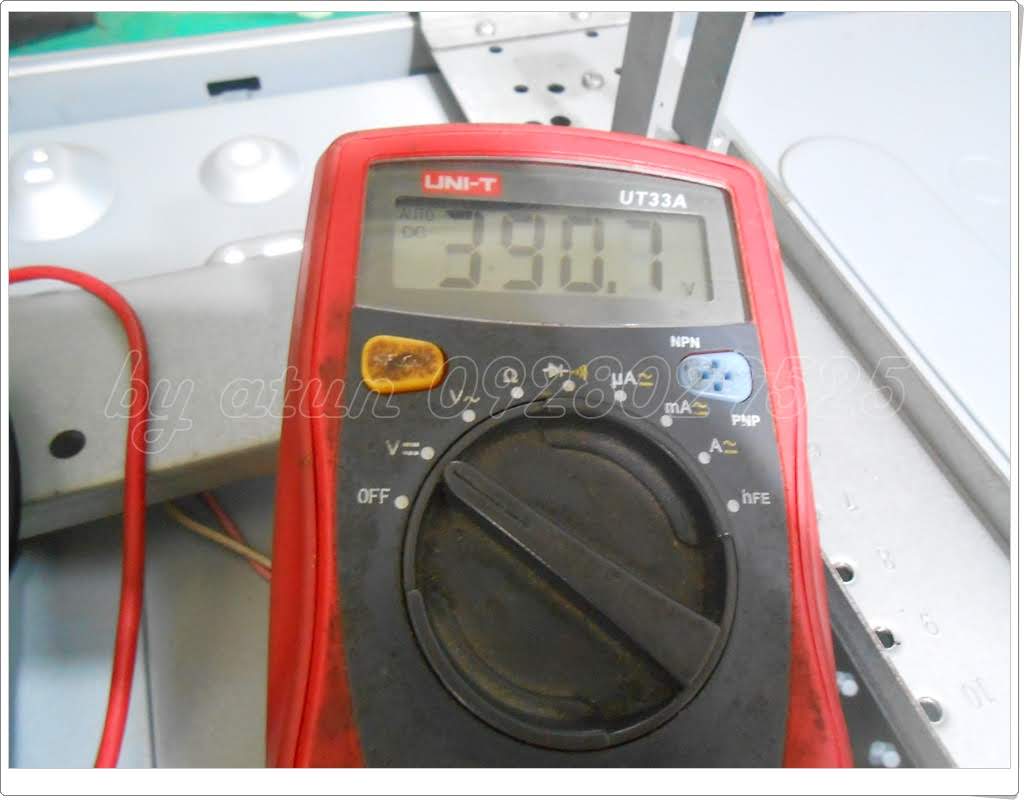

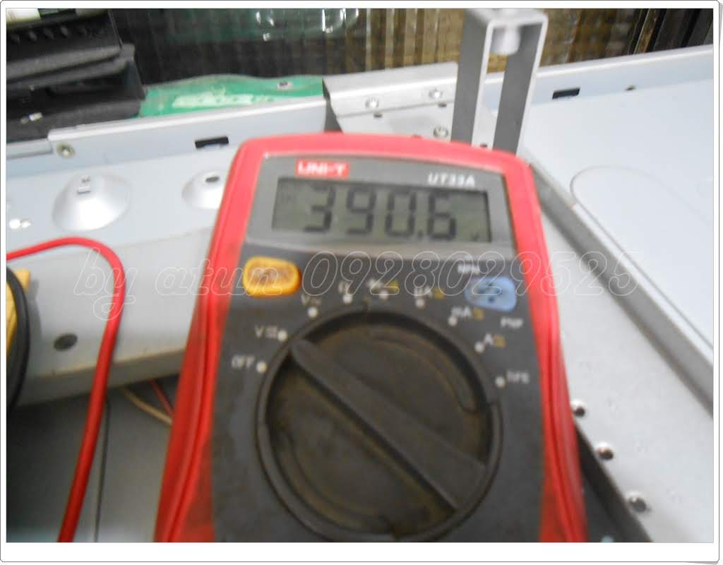

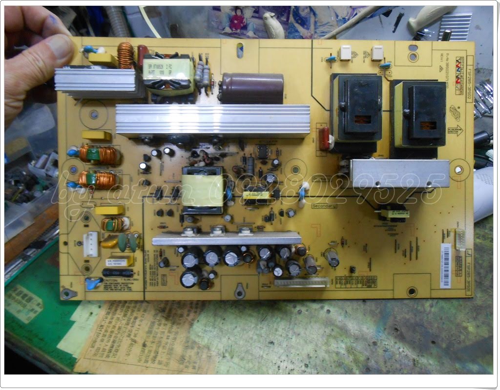

先來查檢看看…,電供是否正常供電?
底下可以清楚看出,有點不大足量的升壓電位…!
這個需要先排除、改善…

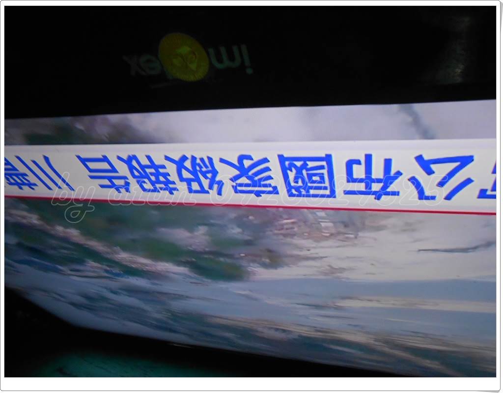

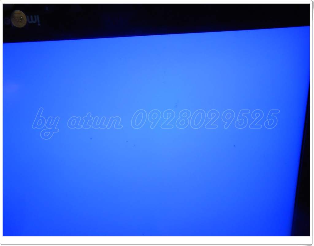

現在升壓已經足量了…,影像也能夠正常…
ㄟ…好了ㄞ…!
升壓正常!
功耗超高…
沒有凍頭…,又是在拍完照後再度熄滅!
電壓持續存在!
我看…我需要再往下個故障點前進…

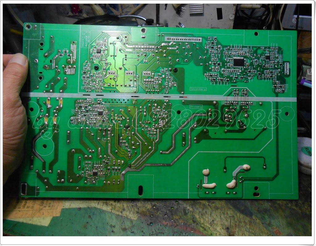

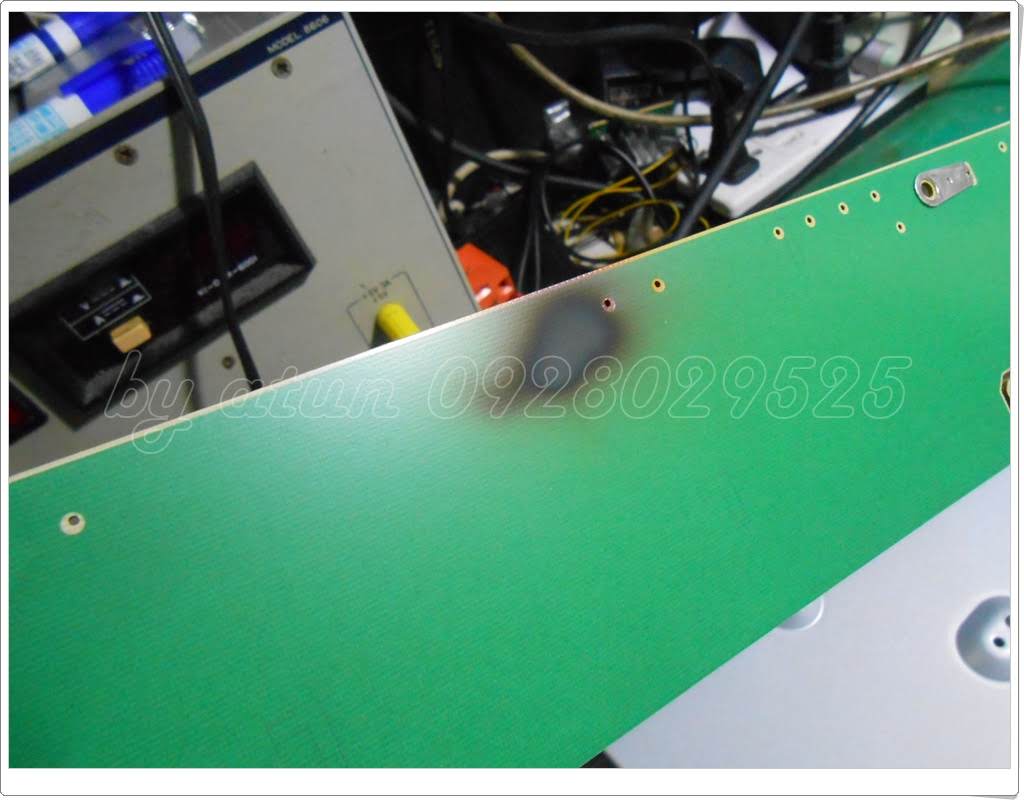

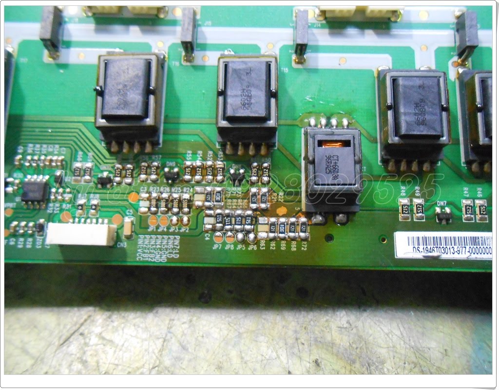

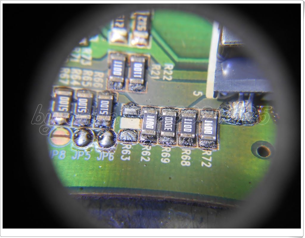

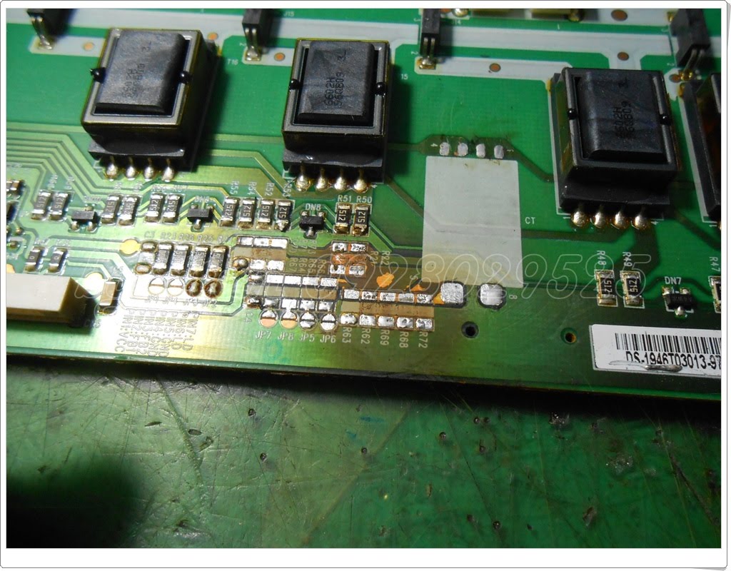

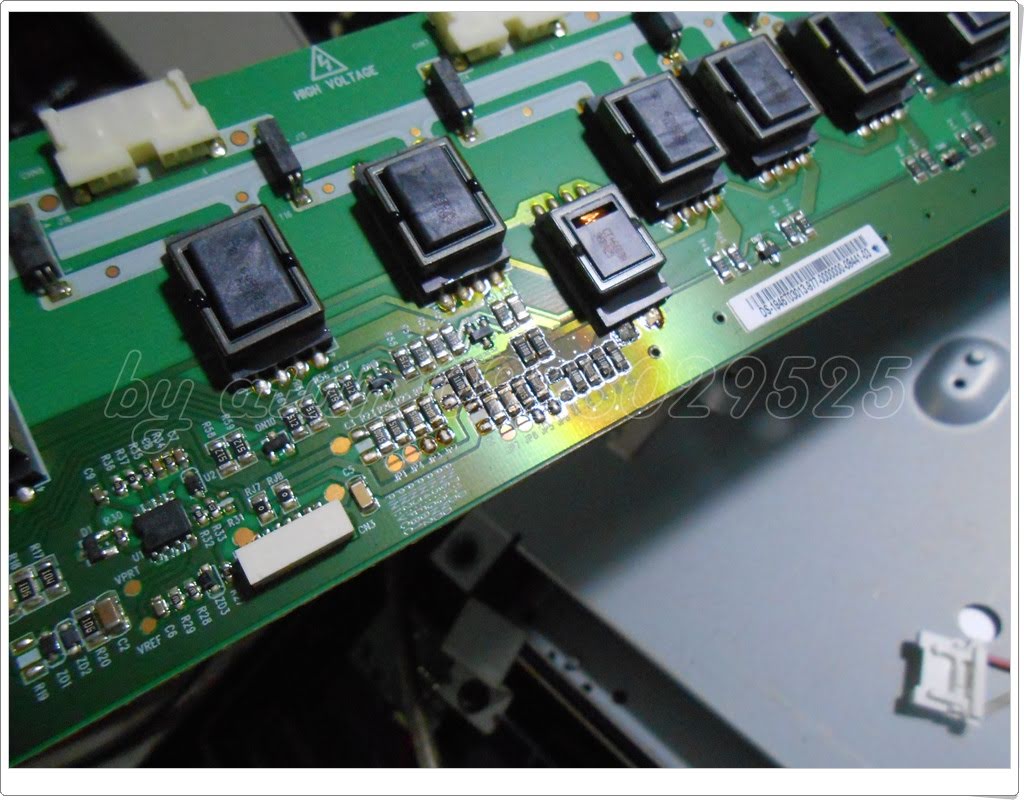

呼呼…,發現吃重鹹的部位…,這個可不得了…
根本燒焦了啦…
全部砍掉…重煉…
雖然在砍掉重煉後…已經不會在短時間內熄滅…
不過…,屬於這一處燒焦的部位……
你看這個高溫能夠抵擋多久……!我可以想像應該是不久的啦…!

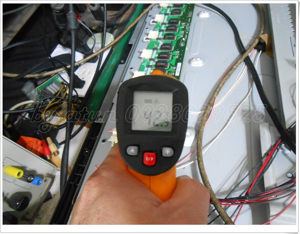

我需要想盡辦法,來改善這一處的高溫…

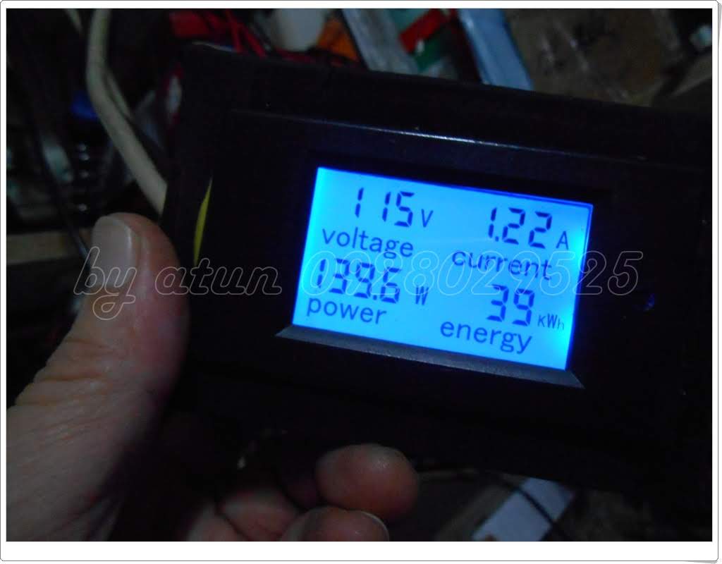

現在!僅剩這麼一點點…,『42度』這個就正常了啦…
功耗!也再度衰減到140W…
可以來放心收工熱機了…
提供參考,請多指教…

發表於 2019-9-27 11:07:59 | 顯示全部樓層
本帖最後由 楊大俠 於 2019-9-27 11:10 AM 編輯

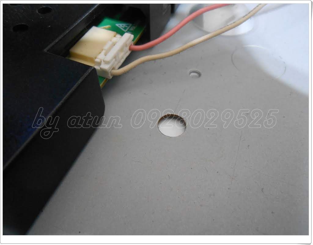

後來是把高壓板和金屬殼之間加個東西,讓熱導到下方金屬殼?
不過有降瓦數,應該有改元件
發表於 2019-9-27 21:47:45 | 顯示全部樓層
本帖最後由 SIMON1016 於 2019-9-27 09:53 PM 編輯
楊大俠 發表於 2019-9-27 11:07 AM
不過有降瓦數,應該有改元件 ...
猜的... 僅做技術討論
原本的[1100] 多個 砍掉重煉的更換電阻ˊ值 有點差異
而 那個地方是電流取樣
於是 我猜...再微調一下 JP 1/2/3/4 .. 5/6/7/8
