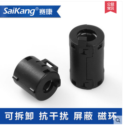

發表於 2018-2-4 18:26:45 | 顯示全部樓層
 樓主| 發表於 2018-2-4 18:33:12 | 顯示全部樓層
單晶片微電腦 發表於 2018-2-4 06:26 PM
12V電源線有夾這個嗎?
抗干擾磁環??我沒裝耶n_079|
它不是一般的磁鐵?
加裝零件是能增加電源品質??還是?
發表於 2018-2-4 18:54:10 | 顯示全部樓層
ex9535 發表於 2018-2-4 06:33 PM
抗干擾磁環??我沒裝耶
它不是一般的磁鐵?
加裝零件是能增加電源品質??還是? ...
http://benevo.pixnet.net/blog/po ... 7%E4%BD%9C%E7%94%A8
