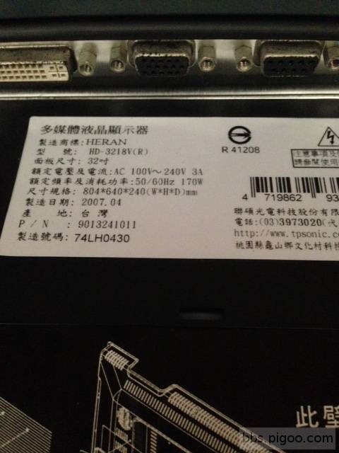

此次付費徵求對象物品,數量一,

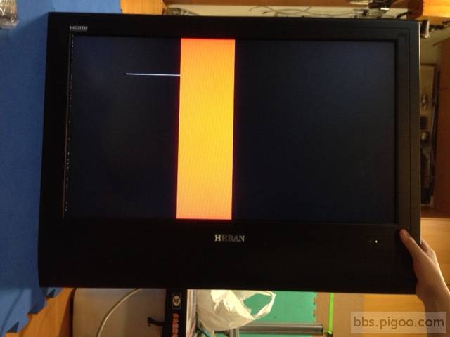

感謝playart 大再次指點,
在下昨天有測試用子母畫面,只在母畫面顯示CATV時會出現寬帶顯示不正常,但是當把子母畫面都顯示時,子畫面(未接訊號)的藍屏在面板同一區域不會出現寬帶顯示不正常,當把子母畫面訊號源對調(子畫面CATV,母畫面未接訊號)時,子畫面的CATV畫面又會出現寬帶顯示不正常,而無訊號的母畫面又顯示正常.
所以在下才會懷疑是邏輯板.

 樓主| 發表於 2014-11-10 19:41:39 | 顯示全部樓層
感謝playart 大指點,
用萬用公板點屏,不是只能分辨是主板或邏輯板壞嗎?
有辦法分辨是不是面板壞呢?
