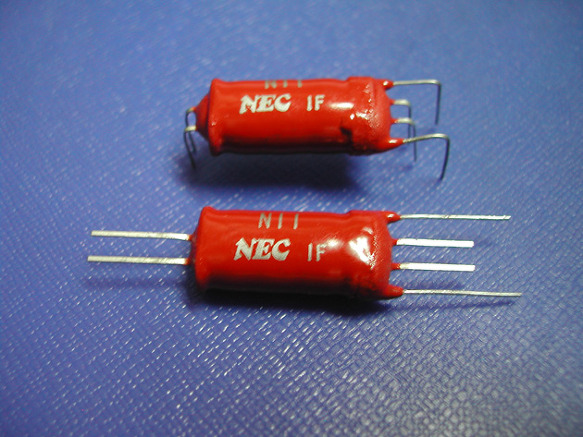

在 Marantz PM-50 上看到這樣一個零件,如圖中用紅色框圈起來的部分。實物上的描述:
1) NEC 24V字樣
2) 一頭是2pin、另一頭4pin
PM-50 零件1
PM-50 零件1
想請教,這是什麼零件?
謝謝。

那是耳機用繼電器
發表於 2014-10-8 15:56:17 | 顯示全部樓層
根據它的手冊, LN02是Relay.

哇! 竟然是Relay(繼電器),太神奇了! 這種東西若掛了,應該很難直接替換了吧?
感謝兩位。

利用 Google 搜尋圖片 "NEC Reed Relay" 可找到長得很像的東西:
http://cfile223.uf.daum.net/image/023BA03D51A704FC166EC6

你好,請問這種東西還買的到嗎? 還是有替代品了?
謝謝。
