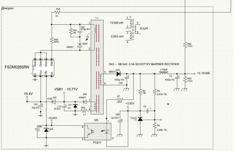

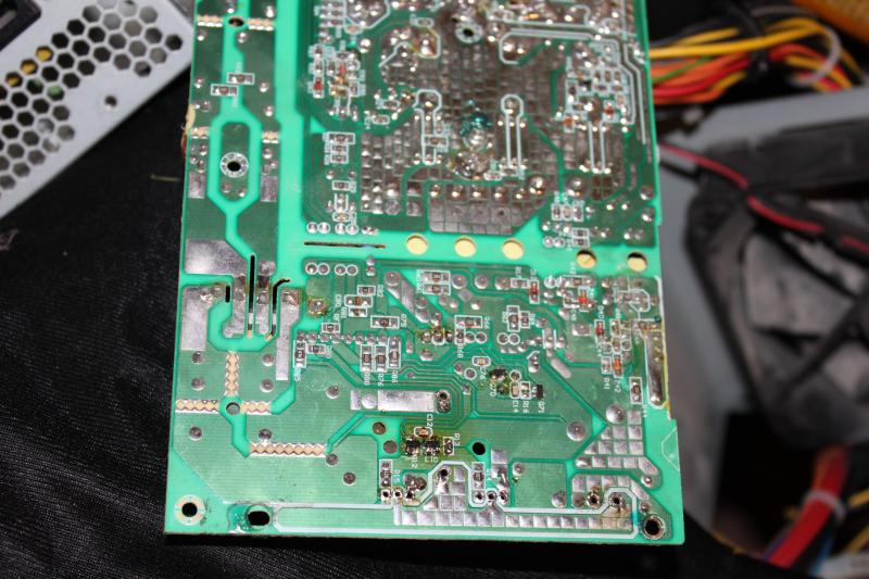

5VSB 無電源  檢測後應為 爆電容引起電阻R44跟ZD燒毀,使用IC為FSQ0270R
R44燒掉了~看不到阻質   有哪位大大可幫看一下
發表於 2013-12-28 08:17:41 | 顯示全部樓層
順便問你一下~~
你這顆二次側LC濾波電路輸出端中那個電感是中間的
磁芯掉了?~~還是本來就這樣的?
 樓主| 發表於 2013-12-28 11:07:55 | 顯示全部樓層
a471 發表於 2013-12-28 08:17 AM static/image/common/back.gif
順便問你一下~~
本來就這樣嚕~~

發表於 2013-12-28 15:34:33 | 顯示全部樓層
 樓主| 發表於 2013-12-28 15:48:14 | 顯示全部樓層
duncan 發表於 2013-12-28 03:34 PM static/image/common/back.gif
FYI
http://www.fairchildsemi.com/ds/FS/FSQ0170RNA.pdf
是2歐姆~   感謝大大   :sam30
