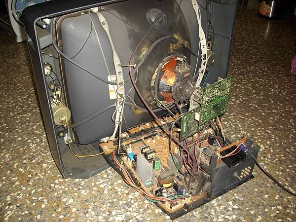

壞之前,偶爾看看會自己關機,之後重開就好了,但現在連開都開不起來,紅燈會閃兩下然後就沒反應了,已經拆開用空氣把很重的灰塵清掉也用電子清潔劑噴過,清乾淨之後,仍無法改善,請問高手我的下ㄧ步,可以從哪量起!!!

 樓主| 發表於 2012-7-8 02:01:39 | 顯示全部樓層
感謝,是哪塊板,我再拆開拍好ㄧ點,http://pic.pimg.tw/love74742001/1341683261-4229197852_n.jpg?v=1341683294

發表於 2012-7-27 00:50:00 | 顯示全部樓層
有近拍的圖會比較好解釋一點喔!!....
 樓主| 發表於 2012-7-27 22:28:04 | 顯示全部樓層
eson0724 發表於 2012-7-27 12:50 AM static/image/common/back.gif
是直立的板還是水平的板?我再3樓有拍電視內部圖的連結,請高手指點!!
