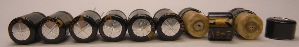

N 年前買的 Topcon 6.3V 1500uF, 一直放, 前陣子拿來看, 也都大肚子了, 八顆全都被搞大 XD
晚點會補上照片.

印象中是至少八九年買的, 拿來換公司 AMD Druon 主機板上的爆漿電容, 不過這批主機板也早就退休了.
平常是存放於一間閒置辦公室的櫃子內的抽屜, 沒有開空調; 前一陣子剛好需要用到, 拿出來一看, 就全都爆了, 也不知道爆多久了.
同時間買的其他電容, 也放在一起, 外觀看起來都沒事, 列表如下:
I.Q 1000uF 6.3V * 10
Stone 470uF 16V * 8
Sanyo OSCON 330uF 6.3V * 5
NCC KZE 1500uF 6.3V * 1
Nitsuko 2200uF 10V * 2
Topcon 6.3V 1500uF, Topcon 是台灣順詠電子生產的電容品牌, 公司介紹是生產汽車音響,工業用鋁質電解電容器,被動零件,電子零件,電解電容製造; 台中電子街買的.

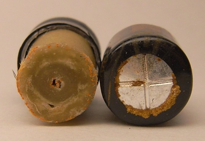

爆的兩顆切開圖; 看起來內部很乾.
https://lh5.googleusercontent.com/-wnMx-nEavCA/T6OLodlZ_nI/AAAAAAAABdM/IL9vaqPobHI/s1024/02_burst_2_topview.jpg

大合照, 八顆, 實際上是九顆, 少照了一顆.
https://lh3.googleusercontent.com/-HxSSlSmfsqE/T6OLpCwQv7I/AAAAAAAABdg/nw0TXGHUV-M/s1024/05_all.jpg
