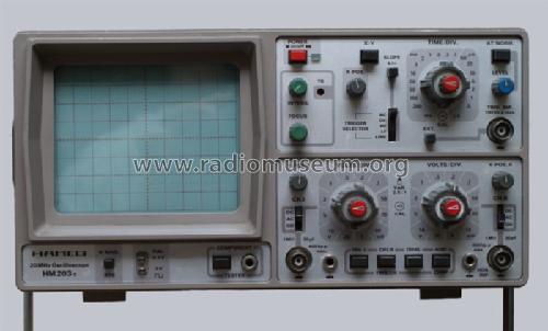

維修工具出清
HAMEG HM203-5 20Mhz Oscilloscope,雙軌,示波器,
二手良品,不含測試棒
售1000元,
ps
無法貼圖
以下網址是網路上找到的圖片,請參考,
http://www.radiomuseum.org/image ... _hm203_5_332739.jpg
物品在高雄,可面交
發表於 2011-9-14 17:38:19 | 顯示全部樓層
對維修來說,示波器可提高維修的效率。
所以示波器滿重要的,小小建議一下,可否貼張圖讓大家看一下這台示波器,這樣也可增加售出的機率。
