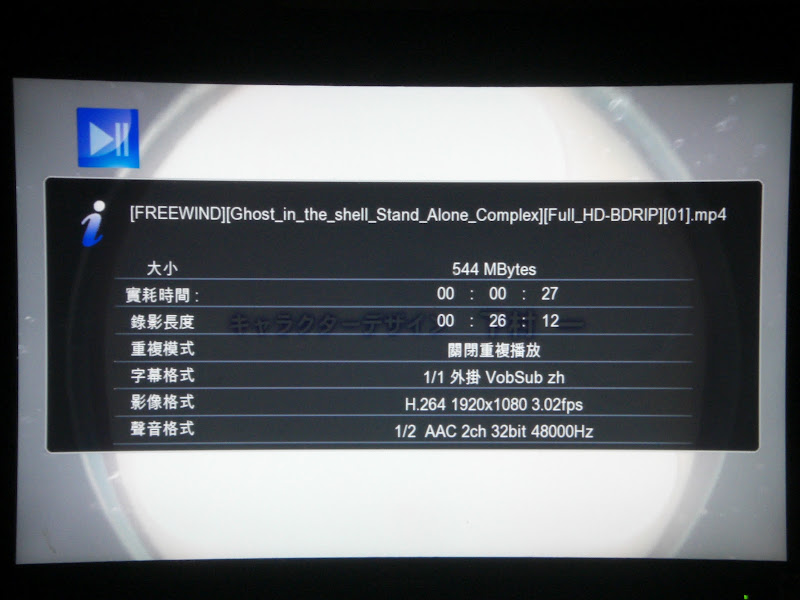

手術完後在上電測試, 閃爍的頻率有降低, 但還是會發生, 固定在畫面接近全白的時候,
https://lh3.googleusercontent.com/_u15FKdB9eBU/TYjVOKxGI3I/AAAAAAAAElM/0h5DCly8zUc/s800/CIMG3741.JPG
暗屏之前的畫面
https://lh6.googleusercontent.com/_u15FKdB9eBU/TYjVXaosN6I/AAAAAAAAElU/uNpLkNrphoM/s800/CIMG3742.JPG
按了播放器之資訊鍵秀資訊黑框後, 亮度變低就出現了消失的畫面, 再按一次資訊鍵畫面消失(屢試不爽)
