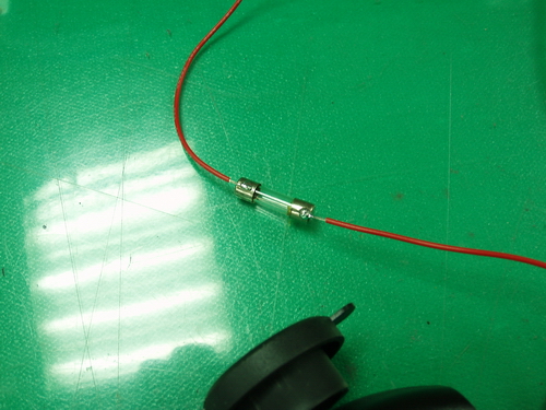

其實我是說
保險絲啦....
哈...
用這種保險絲嗎?
http://pic.pimg.tw/pin88625/3a35213b9dd3c17219d7afe693bec715.jpg

發表於 2011-3-22 18:35:19 | 顯示全部樓層
0.5A?
不是說很懂
是否可以推薦一下
謝謝了
其實我是說
保險絲啦....
哈...
用這種保險絲嗎?
pigmouse168 發表於 2011-3-22 03:47 PM http://bbs.pigoo.com/images/common/back.gif
這種的也可以,四處都可買到,缺點只是體積稍微大了些
就買0.5A瞬熔式的規格,耐壓125V或250V都可以
不建議用慢熔式的規格,因為在低電壓使用時,它的熔斷時間會更久
