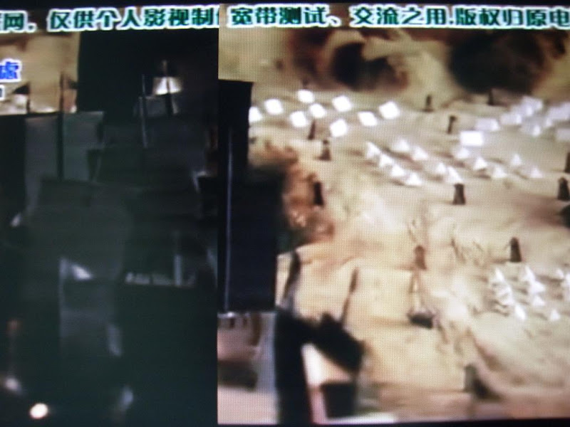

請問板上各位先進
小弟手上有一台優派VA1916w-2
畫面上會出現一些奇怪的雜訊(點),而且似乎會依據畫面上的圖樣出現在不同地方...
以下是小弟已經做過的動作:
1.更換過電腦測試狀況相同。
2.更換AD板的排線及清潔的連接座,狀況相同。
3.更換P+I版狀況相同。
4.將AD板裝在其他同款機器上,症狀相同。(由此判斷應為AD問題)
5.更換AD上兩顆1117 3.3v,以及輸出到面板的1117周圍的電容電感症狀仍相同。
    1117輸入電壓5V及輸出3.3V都正常。
使用工模時,單一顏色似乎就不會出現那些雜訊。
小弟才疏學淺...沒步了..希望各位先進給我指導,多多指教,謝謝!

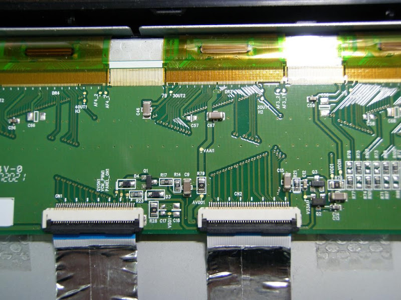

故障狀況:
AD:
工模設定值:
發表於 2011-3-8 12:34:31 | 顯示全部樓層
拿塊面板試試
 樓主| 發表於 2011-3-8 13:21:38 | 顯示全部樓層
拿塊面板試試
ken1972 發表於 2011-3-8 12:34 PM http://bbs.pigoo.com/images/common/back.gif
已經把AD板裝到其他同款的機器(面板、P+I、排線皆非原本的)上,但是症狀仍一樣耶..
謝謝!

我了解!一開始我也覺得是面板故障...
但是..這台使用的面板 奇美A190A2-H01...跟優派的VA1912W-4是相同...
我已經將這台故障的主機板(AD?),裝到另一台正常VA1912上面,症狀完全一樣;
而另一台VA1912的主板裝到故障這台,卻沒有那些雜訊,所以才會覺得是主板故障。
而且,使用工模的標準原色測試,看不到那些雜訊,
而是在送入訊號時,雜訊會依畫面的圖形,出現在兩個不同顏色交界的地方,
畫面不同,出現的位置也不同,似乎藍色的部份比較明顯...
麻煩賜教。謝謝!

下面工模Vcom設定值
https://lh3.googleusercontent.com/_WjrFAo_dn2E/TXXkI8ii7pI/AAAAAAAAACY/fh9U1CgG7GE/s800/P3080025.JPG
一般都設定在128上下,我往上往下調整都沒有變化...
倒是調整"對比"時,那些雜訊會隨對比增減,...

請問Vcon電壓要測量那裡?好像沒有看到標示耶...如果是Vcom1=4.85
https://lh4.googleusercontent.com/_WjrFAo_dn2E/TXXsC0e7C6I/AAAAAAAAACc/QPvdQVXBZHo/s800/P3080030.JPG
另外,似乎雜訊是輸入部分造成的,因為原本工模選單的位置也有雜訊,
但是開啟選單時,顯示卻是正常的...而且沒有輸入訊號,用測試模式跳基本原色,也沒有雜訊...

 樓主| 發表於 2011-3-18 12:22:03 | 顯示全部樓層
[2011.03.18 更新]
今找了一塊相同的主機板,裝上VA1916w-2的機器,
結果開機出現acer的訊息,而且畫面的中間好像被切斷,
看起來這塊機板應該原本是裝在22吋面板上的,進入工模中,果然顯示是22吋用的..
為了修好之前的機板,於是開始零件交叉比對..
結果,EPROM(應該是吧)互相交換...發現了雜訊的問題,轉移到新找來的那塊板上...
可見故障點在EPROM...
正常畫面...
https://lh6.googleusercontent.com/_WjrFAo_dn2E/TYLYvJLDKQI/AAAAAAAAACw/37Mx6AifYxg/s800/031801.JPG
故障畫面
https://lh4.googleusercontent.com/_WjrFAo_dn2E/TYLYvo6z-xI/AAAAAAAAAC0/uVONoBy1MIU/s800/031802.JPG
更換零件
https://lh4.googleusercontent.com/_WjrFAo_dn2E/TYLYvz8myvI/AAAAAAAAAC4/nhu_mKsBEPY/s800/031803.JPG
想請教站上的大大...
是否有這部分是否可以韌體更新..
(台中或彰化地區最好)
謝謝!
發表於 2011-3-18 13:29:28 | 顯示全部樓層
這顆是MCU,用來存放面板驅動信號相關資訊以及OSD,若是有問題的確也會造成顯示異常
