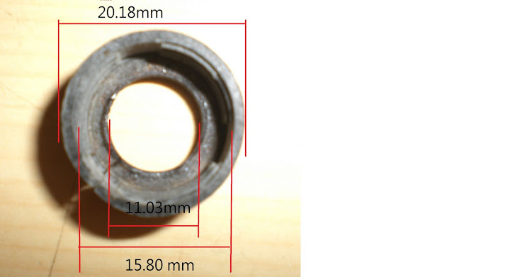

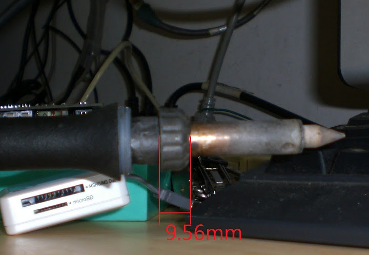

各位想請你們幫我找 PACE 這款焊槍的鎖頭
之前因為斷掉造成焊槍怪怪的,前面一直會動,在桃園這邊一直找不到
拜託各位幫幫忙,幫我找這個頭或整支焊槍,拜託拜託n_154|

發表於 2011-1-21 18:50:43 | 顯示全部樓層
要買這個可能會比較少(如可以找人車一車比較快)
或是買一支新的(商家都是這樣建議)但我不是(商家)
發表於 2011-1-22 11:27:01 | 顯示全部樓層
不知道用塑鋼土在外圈包起來,先頂一下可不可以,不妨試看看。
我用的塑剛土外盒標示耐高溫,但我沒試過。
發表於 2011-1-23 23:36:08 | 顯示全部樓層
可以用金屬水管夾套在外圍後再鎖上去
發表於 2011-1-30 18:36:03 | 顯示全部樓層
電木蠻脆的,做的鎖頭鎖太大力會裂開,建議克難的維修方法....
    在裂縫點上快乾,再用細一點金屬絲(不鏽鋼絲or銅絲or鐵絲)在外圍繞個幾十圈,打結,再用快乾固定,然後再包上一層矽膠或是耐熱膠帶,這樣應該可以撐下去....
