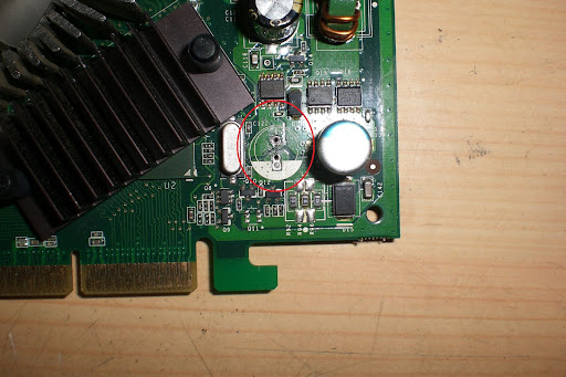

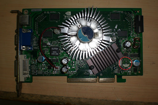

這片顯示卡當時是因為爆電容,當時事先把電容焊下來換新的上去,結果它本身版上的錫很難焊
就將它放置一旁,想說等有鑽孔的儀器時再來焊就好:sam07
就放置一旁,當發現時已經是今天2011/1/9 足足放了一年之久:sam22 阿電容~~~~不知去向:sam15
想請各位幫幫我,如有同樣顯示卡的網友.可幫我看一下  這一顆電容是多少嗎?
感激n_097|

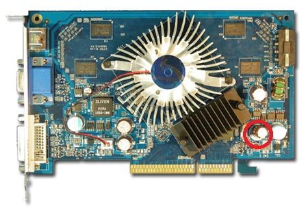

發表於 2011-1-9 16:48:29 | 顯示全部樓層
我有找到麗台的圖片,元件位置都一樣,不知道合不合用,從圖片上看是 470uf 16v
http://vga.zol.com.cn/62/625609.html

 樓主| 發表於 2011-1-10 10:38:36 | 顯示全部樓層
n_136|多謝 yukiaoi  這位大哥/大姊,種算完修了n_128|
原本以為這張顯示卡準備丟掉垃圾桶說n_100|
解答是 : 470uf 16v電容,測試一整天沒發生任何錯誤.這下又賺到一張顯示卡瞜:on_143|
發表於 2011-1-10 10:54:54 | 顯示全部樓層
看那個接腳位置, 應該可以在塞下耐壓值更高的
例如 25V/470uf ,  50V/470uf之類的,更耐久....
