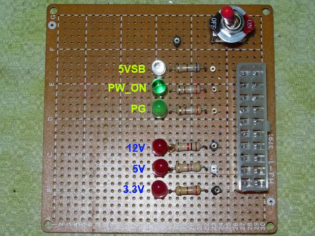

插到治具上未啟動時,5VSB不變,PW_ON 降到 2.03V
啟動後,5VSB降到 3.7V,PG: 0.1V (12V->10.6V, 5V->2.2, 3.3V->1V)
而且治具上的燈,一直閃爍 (1秒約5次),且電路板上發出「搭搭搭」的聲音

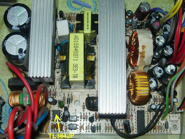

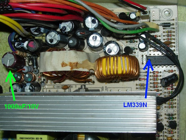

目前只換了一顆爆漿的電容(1000uF/10V)
其他的元件目視皆完整,讓我不知道該如何下手

電路板#1
http://lh6.ggpht.com/_CtuIvJN1sTQ/TQYRQ1k8ZiI/AAAAAAAAABI/a-CLZpYoTMs/s640/02.JPG
電路板#2
http://lh5.ggpht.com/_CtuIvJN1sTQ/TQYRRAxesdI/AAAAAAAAABM/FrBAJAcDcTY/s640/03.JPG
治具
http://lh6.ggpht.com/_CtuIvJN1sTQ/TQYTKPePjyI/AAAAAAAAABo/ErxWvnpYwzQ/s640/04.JPG

請教一下..
如果你不使用治具的話, 直接用綠色線及黑色線啟動的話, 可以啟動嗎?

不使用治具,直接短路綠線跟黑線,
結果一樣,有答答聲,然後風扇要轉不轉的
無法正常起動
