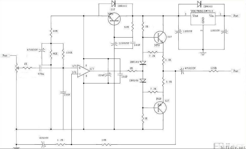

三萬?請問它貴在什麼地方?很好奇!
發表於 2010-11-30 00:17:24 | 顯示全部樓層
應該是貴在右下角....hifi這幾個字!
 樓主| 發表於 2010-11-30 00:29:37 | 顯示全部樓層

調音技術唄.. 廠牌/外觀/總裁的一家老小食衣住行育樂..
忘了說他名字 Graham Slee SOLO,
拜一下 google 大神便知
這裡有分解照:
http://www.soomal.com/doc/20100001605.htm

從它的用料就可知....
唬人的成份比較大!!
單電源部份及VR部份就可知!!
另外電容也用好一點吧!!要騙錢,用料也好一點...
把OP IC磨掉就不知是用什麼了嗎?!
音響只能說,外行看熱鬧,內行看門道!!

這樣的用料有很多改善空間,
電源,VR,電容,PC板
不過定價三萬是¥嗎?

看了一下,它的OP用了 AD823 這一顆停產了。
後續一顆大約是台幣100元.
其實聲音依個人的感受而異。否則,以現在的技術在處理20Hz-20KHz 的頻率是很成熟的技術了。

幾10年前MBL推出6010時,也是"驚為天人"! 全黑烤漆的外殼搭配金色旋鈕加金色字體,一台要賣幾十幾萬台幣! 結果後來有人"還原工程"解出線路圖... 線路原來這麼簡單...

看到那顆碳膜音量VR就
更加肯定了

可能PCB上是金箔不是銅箔吧... n_133|
發表於 2011-4-17 23:31:11 | 顯示全部樓層
VR  外殼有跳線接地,電路板銅箔面的地線,又飛線到一個Y字路口,五顆電阻表演裝置藝術,........這種精湛的工藝,實在灰熊厲害!!
