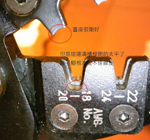

各位好!! 小弟是機殼整線的入門者
我在追求機殼內美化及提升散熱外也希望兼顧安全性
當我在製作模組化的電源線的時候
苦於無法正確的將電線及端子接合
再發這篇文章之前,我已經前後入手了三隻壓接鉗,三隻都有一定的價位,但各有優缺,效果差強人意
第一隻KELY YS09 A/B 於電料行購入,雖然標籤說可壓5015/5016,但我細查後發現只是勉強通用,這隻是專門夾3.96MM用,5015/5016端子背部較寬,壓接後容易變形,影響強度
https://lh4.googleusercontent.com/fOdNgmB0w0rCCMwrYdak13CYssP-FbOetW3ckU8_G44aXpt8v5zBzX2fHbFafsOz17cS7feogf5PnWa6c6Qu5J8AgA=s512
https://lh3.googleusercontent.com/OmRrjCoap9aCLf7bfMjWYxVTqTgC9CG8zRMUFDtspv-Tpg7yomNQzWMpzVLZ6fYqddvsQl_9PZWfHo5oQePBkQkt7w=s512
https://lh3.googleusercontent.com/24oAwp3KYDn7QdYqpkuoqi-vr18UyM3YO3D0H7BpkKeMyGW2QMOVe0BkTg5xalT6zFacsBtOb5S6qjG3YqkwY8rVVA=s512
第二隻日本工程師 PA-08 也是電料行購入,它的問題在於它M型溝槽模開得不夠深,分邊的突角太淺沒辦法正確引導端子腳扣緊線皮
https://lh5.googleusercontent.com/dzvg0G0lHp_eCO5I0sIhrp3LUcnqlge9ZToZHWg5407Xp-knjjh-LUtgxv1LkM20EZpRogEjKTULbM0Z0B4Cm29YrQ=s512
第三隻 HANG LONG 225D 問題跟PA-08一樣,溝槽太平
我很確定不是端子的問題,因為5015/5016端子是MOLEX 的
不知道有從事電源維修或改裝的朋友,在更換端子的時候有沒有推薦的壓接鉗????
發表於 2010-10-28 01:53:47 | 顯示全部樓層
量產時大多使用專用機具來壓接,所以手壓的較難跟上,自己的做法是在端子壓緊後上點錫
發表於 2010-10-28 08:35:47 | 顯示全部樓層
在下的經驗來說,壓接鉗要要求積密度的話,只能找日本貨,但是很難找,又很貴.
所以,只能把台灣製的做二次加工來解決.
如樓主所說,溝槽太平的話,就想辦法挖深一點....

 樓主| 發表於 2010-10-28 09:10:47 | 顯示全部樓層
所以,只能把台灣製的做二次加工 ...
IKURA 發表於 2010-10-28 08:35 AM http://bbs.pigoo.com/images/common/back.gif
  關於貴......  第二隻 ENGINEER 就是日貨,這隻無棘輪卻是三隻中最貴的
  這牌子還有另一隻PA-15 溝槽好像開的比較尖,正在想辦法比較中

發表於 2010-10-28 20:48:35 | 顯示全部樓層
回復 1# original3208
我這支MARVEL MH-3F 當時買一支好像三千多吧!我拍照給你參考。
我手邊剛好沒有端子可以夾給你看,不過是沒有你說的這個問題。
其實不只是壓著鉗,端子本身也有關係,端子的後段是在夾住電線外皮的地方,它的長度是否能剛好咬進電線外皮,這跟電線外皮的厚度有關。

PA-21    我在日本網站買過一支,在光華商場沒看到有符合需求的情況下,越洋買了一支。價錢約1400台幣含運費,比起台版500元一支的還算好用,也是要分2次加工,第一次夾裸線,第2次夾包皮。夾的結果很滿意n_115|

  PA-15.......我也有買(第四隻...).....基本上一般電子材料行能看到的壓接鉗我都買了....
  PA-21那種一次性的東西....光一條自製模組化ATX電源線兩端24PIN得夾"96"次....殺了我吧
  我購入PA-15的心得是~~
  PA-15是給至少12AWG以上的線材用的,UL1007 18AWG搭5016端子根本夾不起來,千萬別買
我找了比較正確的壓接圖,目前的工具沒一隻能同時達成要求
