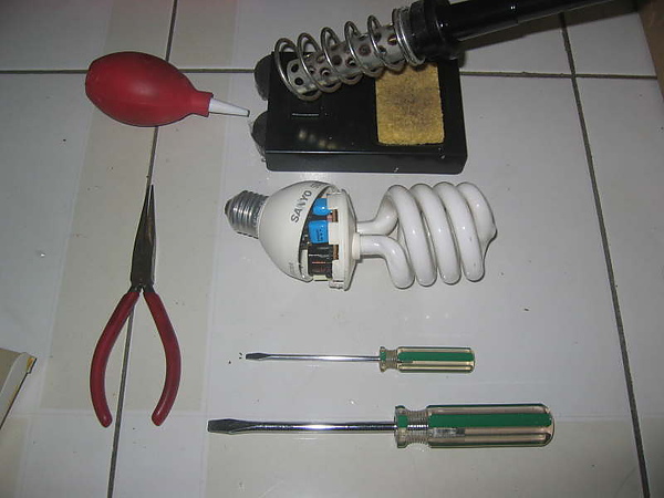

一開始會熄滅,重開又好,現在終於掛了!
根據論壇上前輩們的指示,用這些工具真的很容易就拆開來:

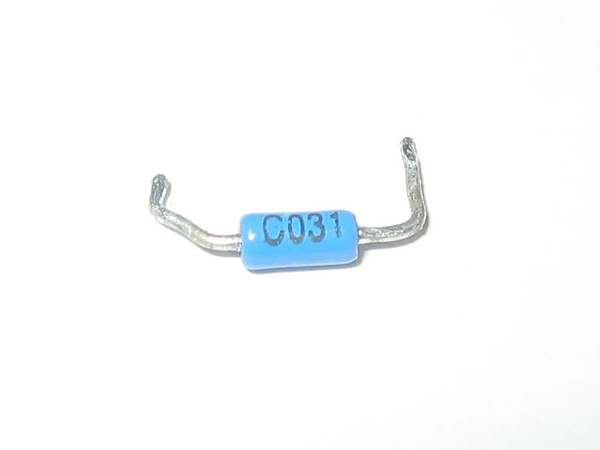

所有零件電阻、二極體、電容拆下測量都沒問題,燈絲的阻值也正常,只剩下功率晶體 13005 沒拆,還有一支 C031 查不到 Datasheet。請教 C031 是什麼東西?要如何測良好壞?

看了好久,實在看不出是啥麼東東,小弟我沒看過。
gi0001tw大,不知道這零件,在板子上的標示是?
發表於 2010-10-24 21:38:24 | 顯示全部樓層
DIAC
交流電的二極體
應該沒錯吧
發表於 2010-10-25 01:50:35 | 顯示全部樓層
藍色是DIAC,安定器/調光器內用的多為DB5這個型號
發表於 2010-10-25 09:51:50 | 顯示全部樓層
晶體13005拆下.一定有一顆壞了n_131|
gi0001tw大,不知道這零件,在板子上的標示是? ...
s10274chen 發表於 2010-10-24 07:59 PM http://bbs.pigoo.com/images/common/back.gif
板子標示 D1。
發表於 2010-10-25 20:12:38 | 顯示全部樓層
標示為D1........哇!是DIAC啊!.........這東西真沒學過。
把它當成兩個NPN的電晶體,電表量測,雙向都不能導通。
