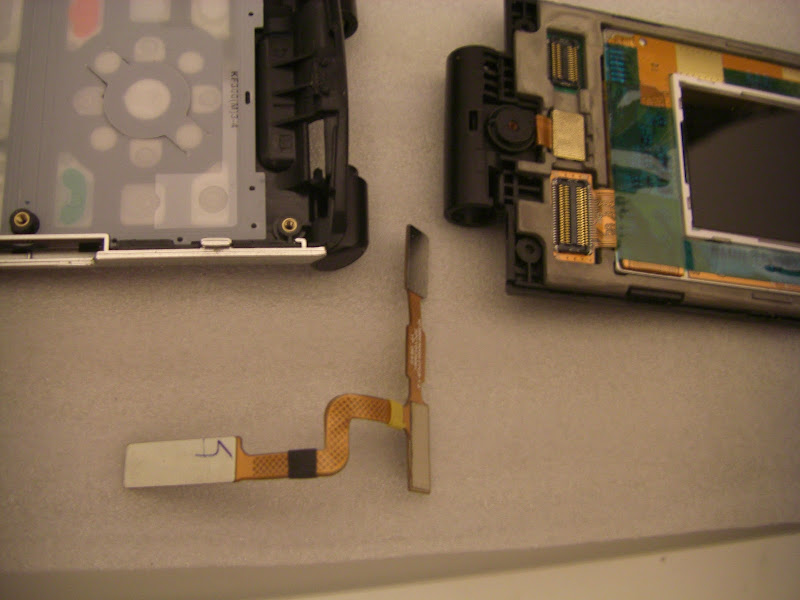

從父親手上接手這台螢幕時好時壞的 LG KF300 手機, 開關機按鍵都有聲音, 但是銀幕就嘿嘿黑, 但是某些時候彷彿又有破碎圖形出現, 把玩了一下午, 發現蓋子只要打開角度不要太大, 銀幕就正常, 打開 30 度以上螢幕就凍結或破碎, 至此確定排線問題, 上網買了一條排線更換後終於修好
http://lh3.ggpht.com/_u15FKdB9eBU/TL7gimoGGWI/AAAAAAAAEBQ/9tYd3XjCOWo/s800/CIMG2681.JPG
支解中的 LG KF300

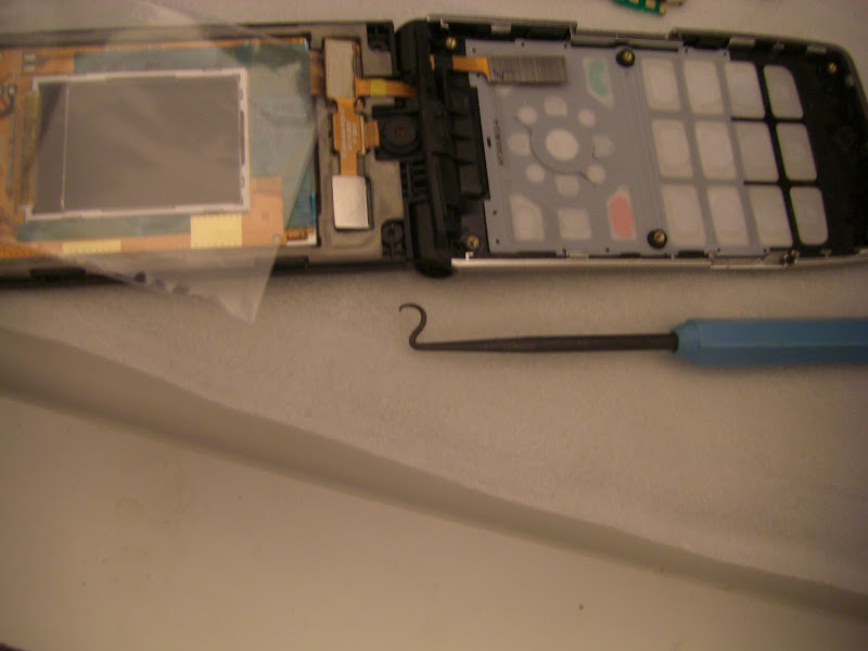

拆到這裡是盲點, 不支如何下手, 但這兩片一定要分開排線才可能拆裝上去, 到 youtube:
http://www.youtube.com/watch?v=DqEt9VyMRHI&feature=related&fmt=34
找到不知道哪國人講解 KF300 拆解更換排線

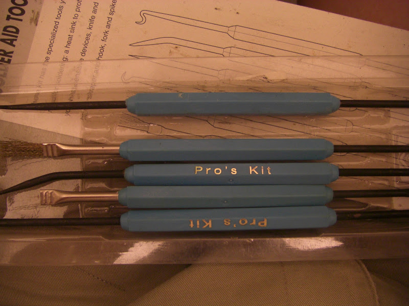

試了許多工具都無法在狹小的塑膠縫中在轉九十度施力, 後來熊熊想到這個工具
http://lh3.ggpht.com/_u15FKdB9eBU/TL7fpjMKeoI/AAAAAAAAEA0/sfFl8iNkE8I/s800/CIMG2689.JPG
http://lh6.ggpht.com/_u15FKdB9eBU/TL7fqM5nPSI/AAAAAAAAEA4/v4uvG5cYnlo/s800/CIMG2688.JPG
有倒勾的伸進去再推出來一點
http://lh6.ggpht.com/_u15FKdB9eBU/TL7fomo1yHI/AAAAAAAAEAw/2LYnJZZ_IOo/s800/CIMG2691.JPG

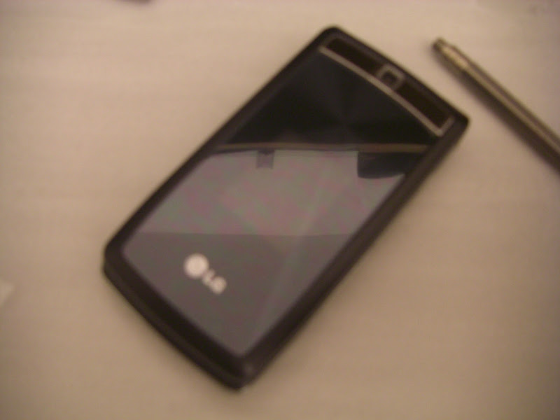

組合好
http://lh4.ggpht.com/_u15FKdB9eBU/TL7fnwCKhZI/AAAAAAAAECk/vlJ4WGvEFtg/s800/CIMG2695.JPG
完工
