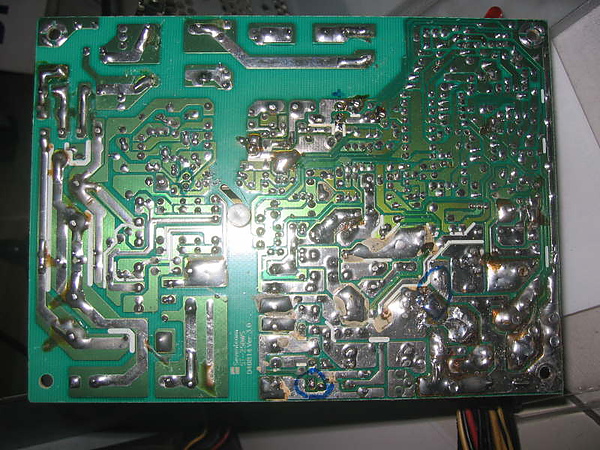

拆開來看一棵 2200uF25V 鼓起,換新之後, 插上電源,開關 ON,有高頻聲,量5VSB竟然是 9V多一些些。
不知該從哪裡查起?
承蒙大家的幫忙已經修好了,修了三個地方,圖下用藍筆圈起來的:
http://pic.pimg.tw/gi0001tw/11062d10a54120b04d775c169f5826dd.jpg

 樓主| 發表於 2010-10-20 08:45:48 | 顯示全部樓層
謝謝大家提供各種解決方案!
找到一棵R21電阻燒毀,可是已經無法辨識阻值。ST350BKV R21 的阻值是多少?就在電路板的邊邊豎起來的。
無法照相給各位看...因為所有的雞絲都在沒有 Power 的電腦上面。
 樓主| 發表於 2010-10-20 08:51:22 | 顯示全部樓層
找到了 R21 據說是 1K,就在論壇裡...哈哈,希望沒錯!來去試試看!
 樓主| 發表於 2010-10-20 09:44:59 | 顯示全部樓層
跟大家報告維修進度....
換了上述的 1K 電阻,又換了在散熱片缺口正下方稍微鼓起的470uF16V電容。
接電測電壓,5VSB跟PowerOK都是 8.8V。

5VSB跟PowerOK都是 8.8V,電壓不是過高嗎? 那顆"10uf/50v電容注意一下
發表於 2010-10-20 11:48:42 | 顯示全部樓層
正一 發表於 2010-10-20 11:46 AM http://bbs.pigoo.com/images/common/back.gif
+1
先前修的一台同型的, 問題也是出在這個電容上..
發表於 2010-10-20 11:49:40 | 顯示全部樓層
有高頻音又5VSB過高,那十之九就是C10了。
http://bbs.pigoo.com/thread-23114-1-2.html
最後面那張照片下面的紅圈。就是那裡了。
(這個問題很容易讓你誤會問題是在低壓側,其實是在高壓側。)

 樓主| 發表於 2010-10-20 20:53:00 | 顯示全部樓層
最後面那張照片下面的紅圈。就是那裡了。
(這個問題很容易讓 ...
draculaxx 發表於 2010-10-20 11:49 AM http://bbs.pigoo.com/images/common/back.gif
謝謝大家!尤其是 draculaxx 明確的指出是哪一顆電容,換下來之後,使用今天剛到手的電容表一量果然只剩下1.48uF。
換上一顆好的之後,5VSB 從 8.8V 變成 5.12V!

用了半天之後又突然沒電。有時一開就沒電當機,有時可以用個兩三小時之後突然沒電。
再拆下來,接電,開關打開,一量這次變成 5VSB 沒電壓,拆開,沒看到電容鼓起,沒燒焦痕跡....這下子難度更高了........還在查修中......

 樓主| 發表於 2010-10-24 19:26:27 | 顯示全部樓層
把原先以為修好的電源裝上去之後,有時用個4小時,有時2小時,有時數分鐘,有時數秒鐘,電源就熄火。這期間還懷疑:主機板、記憶體...有問題。
最後,換上一顆新的同型號的電源,連續開機用了兩天都沒熄火,確定是電源還沒修好。
請教大家,這該從何查起?
發表於 2010-10-24 19:35:54 | 顯示全部樓層
把可疑的地方補焊看看。不然用筷子或塑膠棒到處頂一頂,讓零件焊接的腳變一點形,看看能不能剛好碰到接通。
(電容已經換過了。要我猜的話,電感虛焊。)
