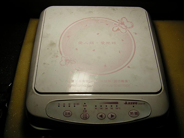

這台電磁爐是從回收場買來的
http://pic.pimg.tw/mmx26662001/19e53fc4ccbd39e0e7d9accc566998db.jpg
http://pic.pimg.tw/mmx26662001/d45b89f0782b28bf256f25bd44adba08.jpg
因為外觀看起來沒有燒焦 擦一擦很新

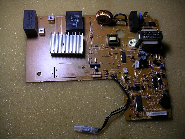

插電沒動作  打開看15保險絲燒毀  拆下IGBT
http://pic.pimg.tw/mmx26662001/66d4686b1a897ec33b0fd7954e25b297.jpg

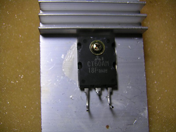

一量都打穿了  所以直接換了一個也是從回收場
http://pic.pimg.tw/mmx26662001/4055a3aea5efb77ecc233f9dc28e5f3b.jpg
回收的電路板上拆的一個CT60AM18F 心想應該沒問題

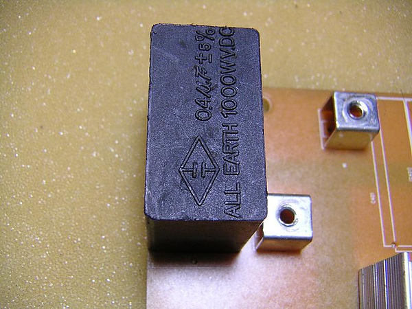

上電10秒又後看見一閃光  阿又燒了 這才想起 IGBT燒毀
跟附近電容有關聯  0.4/1000V的電容沒容量了
http://pic.pimg.tw/mmx26662001/e16293cbcd16c78c3d486ddac8497519.jpg
又從廢板拆了一個  連同換了全新IGBT 好貴阿

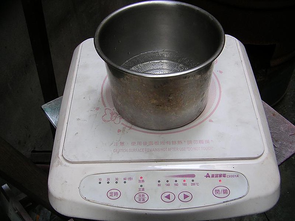

測試燒開水 沒問題了   以後要串燈泡上電測試了
