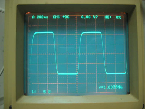

示波器是實驗用20Mhz的;訊號產生器可以到3Mhz。
示波器超過訊號產生器3倍多,理論上應該可以看到完整正確的波型吧!
這三張圖都是3Mhz的方波,圖片如下:
第一張:振幅較大的方波。(下二圖後來把振幅調低,愈低愈像方波)
第二張圖:振幅較小的方波。
第三張圖:與第二張相同,只是把旋鈕拉起放大五倍,看細節用。
訊號產生器產生出這樣的方波算正常嗎??
(K級的方波都是正正方方的)

發表於 2010-10-13 20:44:46 | 顯示全部樓層
信號產生器上方有一些調整offset、shift及失真等細部調整旋鈕,若是動到也會使輸出波型有異。
發表於 2010-10-13 21:21:38 | 顯示全部樓層
對一般的訊號產生器而言,這種方波波形是正常的。
如果您能找到更高頻的方波訊號產生器,切在相同的 3MHz 波型時一定會更漂亮。
方波是由多個多倍頻率的諧波訊號所加總組合而成,例如 3MHz 的方波還內含 6、9、12、15、18MHz 等諧波成份的訊號。
由於振盪線路種類或主動元件的訊號頻寬所限制,根本無法跑出更高頻率的諧波信號來,所以方波就會變醜不太像方波了。
其實方波漂不漂亮不是很重要,只要讓下ㄧ級的電路在電壓位準上不要誤判就好了。

發表於 2010-10-14 18:50:44 | 顯示全部樓層
供您參考比較,這是我的2MHz函數訊號產生器的方波振幅調最大:
2MHz
http://pic.pimg.tw/gi0001tw/0f1a0949990ccf5b92ff5c4584312fc7.jpg
1MHz,比較可以看,不過也沒有很漂亮。
http://pic.pimg.tw/gi0001tw/929dec723fd6793601ef609b7aa8c51e.jpg
