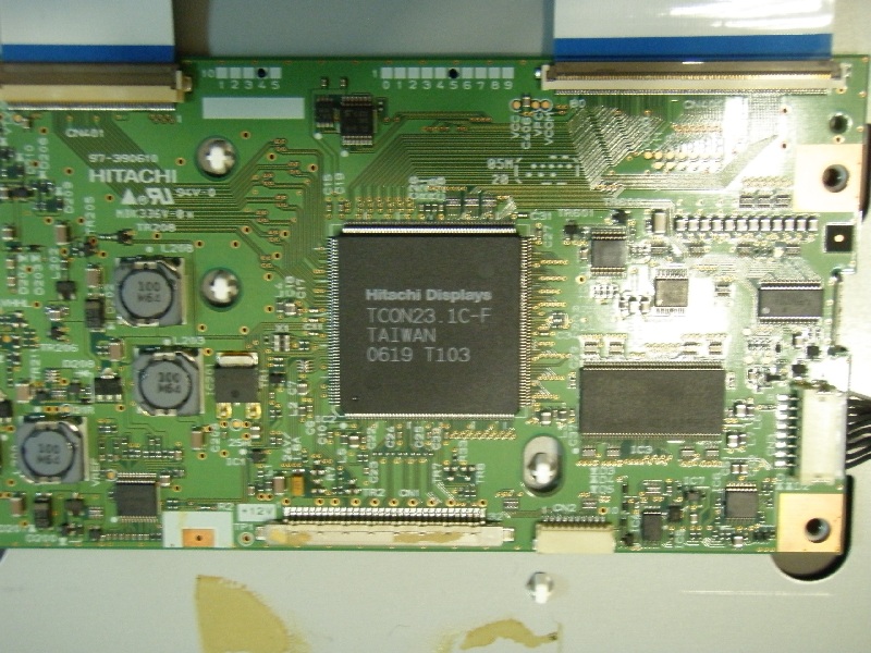

小弟在親戚家中看到一台閒置的白朗TL32V液晶電視,
打開電源後發現畫面有一大堆直的柱狀亮線,
但是看面板並沒有明顯破裂的痕跡,想說會不會是接觸不良..
於是就自告奮勇的帶回家處理看看..
但是,T-con板的排線清潔重組過後狀況仍然一樣..
想請教板上大大..這可能是什麼問題..還是面板掛了...n_073|
http://lh6.ggpht.com/_nUcdsCJeWn8/TLCMF5MCCeI/AAAAAAAAABk/STq0Sz1bhNk/s800/TL32v_001.JPG
藍色部分還可以顯示..其他部分就一直閃爍...
補上 T-con照片
http://lh3.ggpht.com/_nUcdsCJeWn8/TLCMFm40R4I/AAAAAAAAABg/HFSZNE7K97k/s800/T-con.JPG
面板規格
http://lh3.ggpht.com/_nUcdsCJeWn8/TLCMFougzFI/AAAAAAAAABc/YZXHTwp1W0Q/s800/panel.JPG

根據小弟的經驗 應該是t_con 的主ic掛了 ...

發表於 2010-10-9 23:49:01 | 顯示全部樓層
恩 這種直接插軟排換t-con 還有救 還好不是tab或fpc的 如果是上述2種 除了換主ic 應該沒其他方法了
發表於 2010-10-10 00:20:19 | 顯示全部樓層
T-con 掛掉通常是全畫面異常...
如上敘述有3直條區域是ok的,而這塊面板應該有8顆data ic,沒意外的話問題有可能在x-board
軟排延伸進去的地方,不妨把鐵蓋拆開來處裡看看~

 樓主| 發表於 2010-10-11 23:43:56 | 顯示全部樓層
T-con 掛掉通常是全畫面異常...
如上敘述有3直條區域是ok的,而這塊面板應該有8顆data ic,沒意外的話問題 ...
suneku 發表於 2010-10-10 12:20 AM http://bbs.pigoo.com/images/common/back.gif
有拆開面板鐵殼,確實有兩塊機板,個自有四組軟排線接到面板玻璃..
機板上只有一些電容..並沒有其他零件..
早年有處理過moto的呼叫器,他的顯示幕就是用壓焊的...一旦壓上去再撕下來就報廢了..
面板上的排線看起來也是相同的方式焊上去的..
即使找得到ic軟排...要徒手壓那八個軟排..應該也很困難吧..
所以,如果問題出在軟排及軟排上的ic那不就沒解了...
