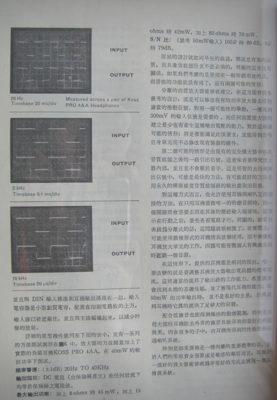

http://lh4.ggpht.com/_u15FKdB9eBU/SzmaSLWa-4I/AAAAAAAADOE/ODXL8-AYH3E/s800/CIMG1134.JPG
波形蠻正的阿, 這是 uA741?
