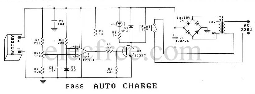

(Auto Charger battery 12V with PCB by IC 741)
This circuit Auto Charger battery 12V will quickly and easily charge
most any lead acid battery. When the battery is fully charged,
the circuit Relay switches off and lights a LED.
12V自動充電器採用IC741,具自動充電、斷電的功能,簡單又好用。
連結網址:http://www.eleccircuit.com/auto-charger-battery-12v-with-pcb/
圖片:http://4.bp.blogspot.com/_BQac7gcHPK0/RkVKMHbcFcI/AAAAAAAAAT0/LPhMrmlF_uk/s1600/circuit%2BAUTO%2BCharge.jpg

果然是簡單好用的一個電路
電路動作靠被充電的電瓶啟動繼電器
該電路最大的缺點是"沒有定電流"

對阿這電路稍微修改一下 加上定電流 或電壓可調 用途更廣

初步發現此電路圖的橋式整流部份極性需修正, 將圖中的橋整逆時針方向轉90度才正確!

圖中 VR1 是調整充電電壓的多寡,不知一般正常要調多少?12V OR 13.5V

我的車子發電是 14.2 ,正常介於13.5 ~ 14.2之間,我覺得13.5 ~ 13.8最合適~

電瓶充電有分
浮充:13.5~13.8V
均充:14.5V
鉛酸電池最大充電電流不得超過 1 / C
智慧型充電器
會以定電壓(14.5V) .定電流(1 / C)的方式均充
當電瓶被以均充方式,電壓充到14.5V時,會自動轉成13.8V浮充
如果是移動式DC電源,電瓶只充到13.8V
保證用沒兩下就沒電了
汽車是因為有發電機會充電,所以不用設定在14.5V
汽車發電機的充電電壓會調整在13.5~13.8之間,那是因為
長時間以14.5V對電瓶充電,會造成電解液蒸發,讓電瓶損壞
