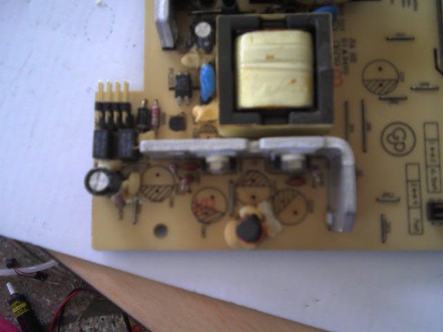

 樓主| 發表於 2010-8-21 15:21:33 | 顯示全部樓層
http://lh4.ggpht.com/_ASQ2gvzNVoU/TG9-0u0-HdI/AAAAAAAAABM/6coCZSbeFaY/s640/P21-08-10_15.20.jpg
請問電容 +  -
有劃   斜線是+ 極嗎
因他沒寫+  - ,想確認一下
謝謝
發表於 2010-8-21 15:33:51 | 顯示全部樓層
回復 8# 的帖子
斜線為-極
 樓主| 發表於 2010-8-21 15:42:32 | 顯示全部樓層
剛剛有爬文
謝謝
看原來的零件是不是比較正確?
好比電容外殼都有一條白線,是不是就是 - 極?
因為好怕遇到  有標示相反的版子
發表於 2010-8-21 15:50:39 | 顯示全部樓層
回復 10# 的帖子
這時候就要用電表量阿,通常 - 會相通,而且也跟螺絲孔導通~
發表於 2010-8-23 13:18:57 | 顯示全部樓層
如果怕遇到標示反的(的確有,且只有一顆標示錯誤),除了查電路外,也可以在拆故障電容時先做記號。
