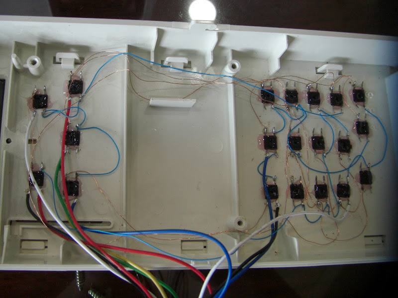

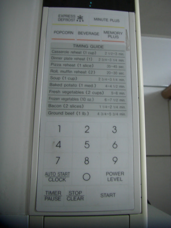

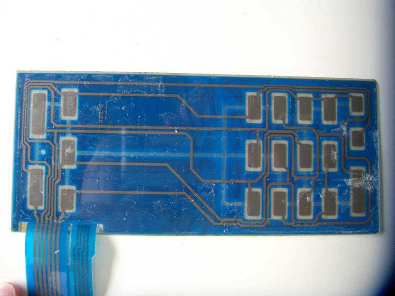

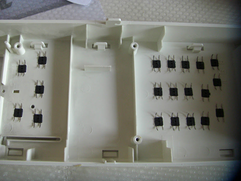

這台有點年紀的微波爐, 就如同上了年紀的人, 開始一個一個按鍵失效, 0 失效後改按9, 5 失效後改按 4, stop 失效後直接開門也會停止微波. 後來在一次斷電後, 字幕閃爍必須按 stop 來清除螢幕, 但 stop 掛掉後無法清除也不接受其他按鍵輸入.
一開始以為是微波二極體燒掉, 後來查 data 得知高壓二極體順向電壓有十幾 V, 無法簡單用三用電錶二極體檔位測試. 以電流表直接 touch 按鍵排線後 stop 有了作用, 其他功能也出來了, 才知道是排線的問題.
http://lh5.ggpht.com/_u15FKdB9eBU/S_FpHTt-vYI/AAAAAAAADk4/o0--t7o8W1s/s800/CIMG1628.JPG
兩星期前把排線頭上導電銀漆短暫修復
http://lh6.ggpht.com/_u15FKdB9eBU/S_FotVWPsVI/AAAAAAAADks/gPpXPjNRex8/s800/CIMG1631.JPG
後來又壞掉!這種開關在空氣不好的地方容易損壞, 思考兩種改裝法: 1裝遙控器可以不用裝面板, 2用 TACT SW 可以不用寫程式解碼紅外線.
本來想加遙控, 但是老婆沒微波爐一直在吵, 程式也不可能寫得下去, 決定改 TACT SW

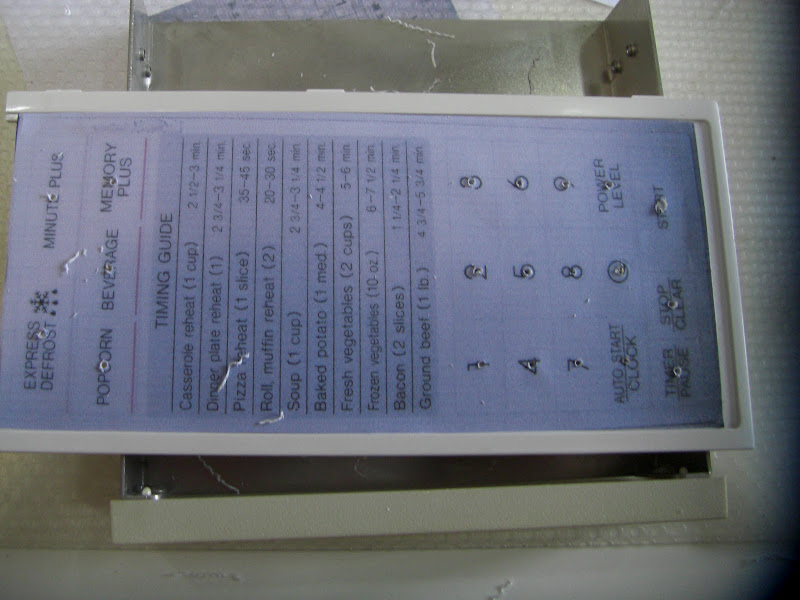

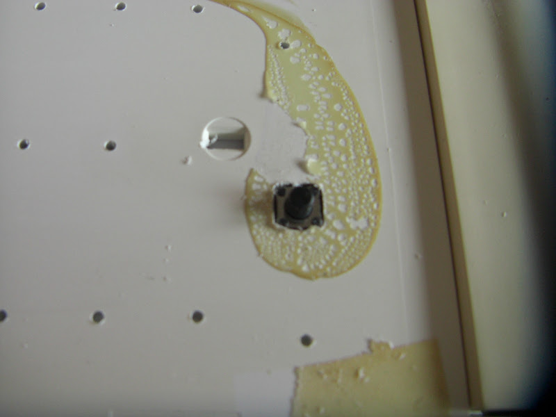

http://lh4.ggpht.com/_u15FKdB9eBU/S_Forx2nFrI/AAAAAAAADkc/oT4QMRgjnHw/s800/CIMG1636.JPG
複印一張面板後貼上開始鑽定位孔
http://lh3.ggpht.com/_u15FKdB9eBU/S_FoVbnUjpI/AAAAAAAADkE/rHGZI94zuPE/s800/CIMG1641.JPG
試著嵌入一個開關, 之後就是三小時的苦工
http://lh4.ggpht.com/_u15FKdB9eBU/S_FhqkDESuI/AAAAAAAADj0/iRaJYkGwJa0/s800/CIMG1643.JPG
呼.. 裝入所有開關
http://lh4.ggpht.com/_u15FKdB9eBU/S_FhpZFh_fI/AAAAAAAADjo/-XKMlBE61bU/s800/CIMG1649.JPG
用 TACT-SW 取代薄膜開關且配線完成
重新鎖好後又是一尾活龍, 謝謝收看.

發表於 2010-6-6 06:34:45 | 顯示全部樓層
不好意思問一下大大圖片中的
漆包線沒影響嗎??
不好意思小弟是還在摸索中的新手
所以看不太懂線路
發表於 2010-6-6 07:48:31 | 顯示全部樓層
挖~~~~又看到超強的DIY改裝了..
不過...為了挖洞...居然在字的上面直接挖下去~~有點美中不足...
發表於 2010-6-6 08:54:11 | 顯示全部樓層
回復 6# 的帖子
漆包線本身就是絕緣的, 在小電壓小電流且非高溫之下是不會有太大的影響
也可以用OK線替代.

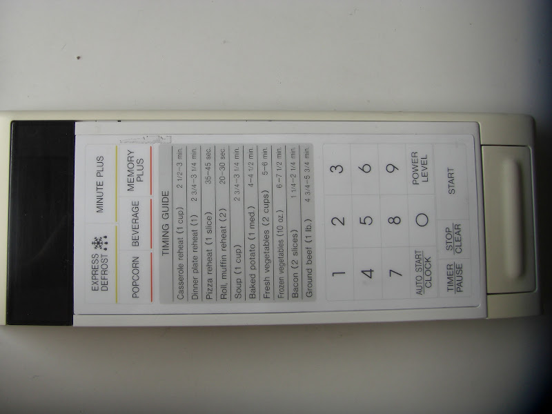

 樓主| 發表於 2010-6-6 08:58:17 | 顯示全部樓層
並沒有破壞面板, 最終完成照片:
http://lh4.ggpht.com/_u15FKdB9eBU/TArxb4cmhmI/AAAAAAAADn4/wmgPwKdmwNs/s800/CIMG1721.JPG
邊緣浮起是因為開關裝得太高, 如果把邊緣貼齊面板的話會按下開關而使整體無法使用.
發表於 2010-6-6 10:00:39 | 顯示全部樓層
原來是影印出來的紙下去挖孔阿..

發表於 2010-6-6 12:41:48 | 顯示全部樓層
對大大的巧手,帥啊,提供了另一種思維..
有個問題,請指點一下..
我看了按鍵施力的方向,按鍵是如何固定的?會不會容易脫落?
另一個問題是,有沒有考濾用洞洞板(萬用板)來做,這樣接線就可簡化很多,而且不容易脫落..
發表於 2010-6-6 13:04:03 | 顯示全部樓層
看相片按鍵是用熱溶劑或AB膠固定的,短期內應不會脫落,
若有脫落問題尚可用大塊背板增加定位能力.
如果萬用板孔洞位能與面板配合,也是方便又長久之計.
 樓主| 發表於 2010-6-6 13:12:51 | 顯示全部樓層
洞鑽的比開關稍微小一點點, 嵌入面板時要稍微用點力氣,
最後用紅色螺絲固定劑固定.
用萬用板有想過, 不過開關就要用長柄的,
手上剛好沒那麼多長柄 TACT SW,
時間上不允許出門採購
