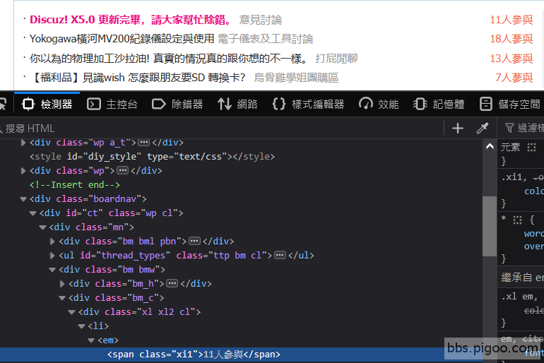

非專業...應該可以透過這個瀏覽器檢測工具找到對應文件。
蔘與 點右鍵/檢測(firefox)

把語言相關的檔案用notepad++打開 直接找"蔘"這個字看看

這次"蔘與"改成"參與"的問題inbus 幫我已改好了,這種有含CSS 的都藏的很深,我們家最近沒有外傭,我跟烏骨雞學姐也是一團亂,會員裡面懂網頁的人很多,只是平時都在潛水,如果能夠參與,我也能省心很多。

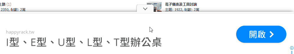

有時底部ㄍㄨㄤˇ ㄍㄠˋ點V會向下縮一點而已,再要再第2次V才會完全收起來
不知是JS問題還是少數ㄍㄨㄤˇ ㄍㄠˋ本來就要點2次才會完全收起來

這個問題跟新論壇無關,而是跟Google 的浮動型廣_告有關。

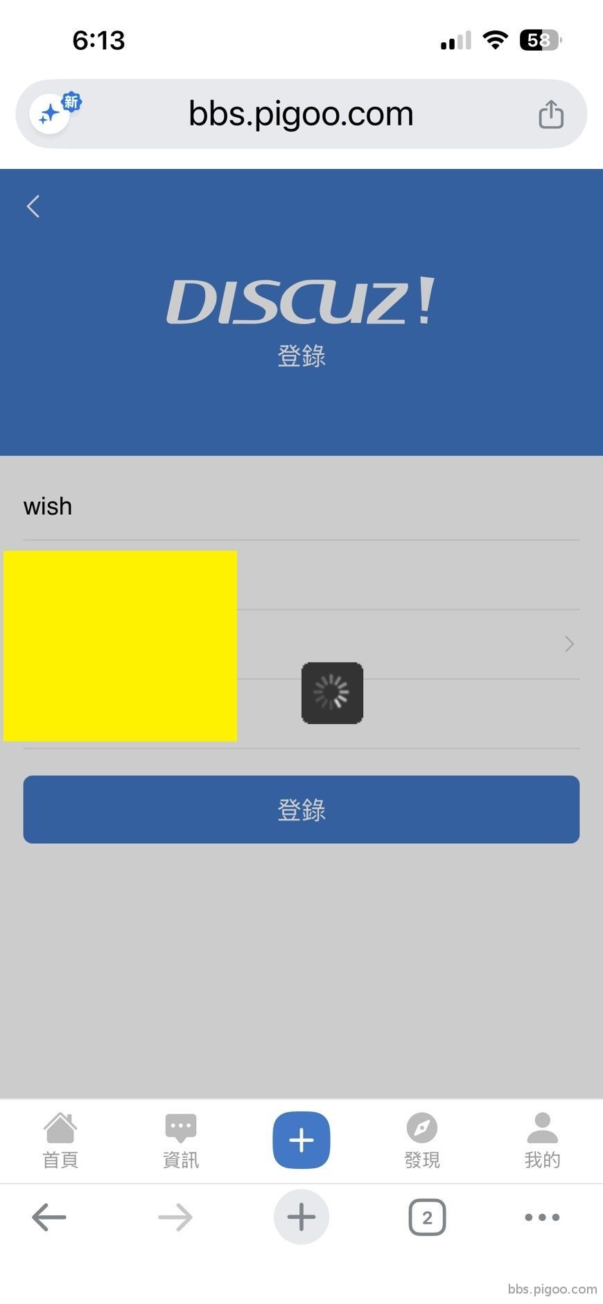

新版論壇小問題很多,有些我也無法解決,以我來說,我無法用手機版登入,都是卡在繞圓圈,大家有用手機版登入的嗎?

測了一下按登入會卡轉圈
重新整理就顯示已登入 要手動銚轉可以接連結 的畫面
實際是有登入成功的
所以應該是登入後轉換網址時出錯了 可能是js/ajax或暫存的問題
