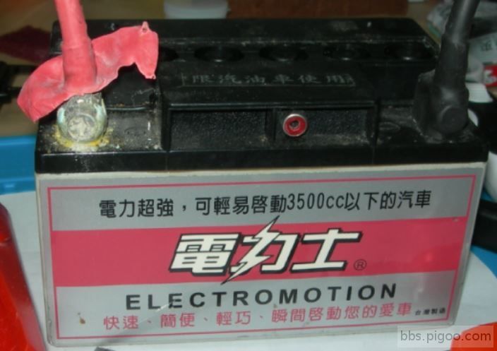

之前有啟動過RAV4,沒問題。很多傳統的救車電池都用摩拖車的鉛酸電池
當然要啟動柴油引擎就可能不行
電力士A100,就是用摩拖車的鉛酸電池
電力士
電力士
