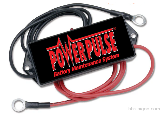

我用這款,這家也是美軍供應商
PulseTech Battery Desulfator

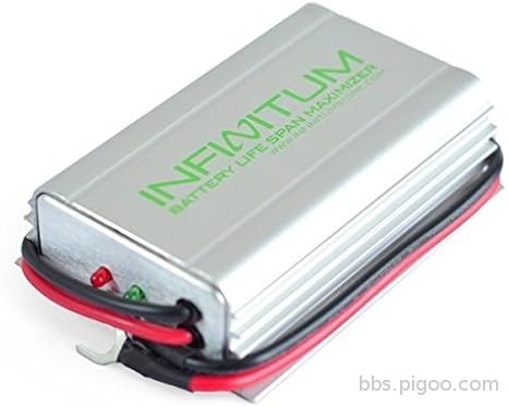

這款是馬來西亞做的,但現在已沒賣,這款電壓低就停止工作。
Infinitum Desulfator
不知道為什麼,這些做電瓶脫硫器公司,每隔幾年就會消失,只有PulseTech還在,不知道是不是規避法律責任。電池脫硫器很安全,頂多壞掉。之前有英國,泰國,中國製的。不只用在汽車電瓶,在太陽能儲能電池也用很多
電瓶脫硫器有時也稱電瓶修復延壽器 脈衝修復
如果條件符合,試試看,省錢包,少麻煩,保護地球。

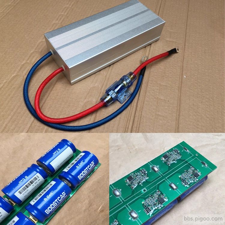

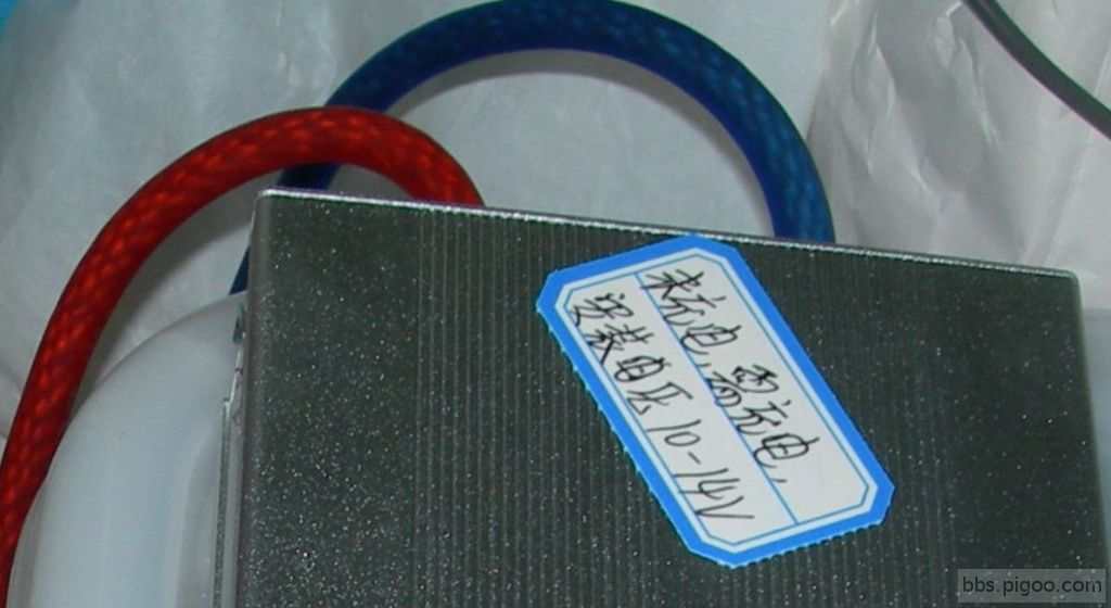

 樓主| 發表於 2025-8-29 13:11:59 | 顯示全部樓層
小莉莉-A 發表於 2025-8-28 11:24 PM
請問您裝哪種超級電容?
多少錢的?
五年前在西台灣買的,現在價錢是¥268(人民幣)。
超級電容組合可以有很多形狀,要看你汽車電瓶旁有沒有空間及空間是什麼形狀和大小來決定買哪款。
安裝超級電容有危險性,因充放電一瞬間,電流很大,很熱,嚴重會起火。要自己評估風險。
幾個原則:
1. 要有外殼保護,很多都只有PVC收縮膜,無外力保護力。萬一短路,很有可能會起火。
2. 一定 一定 一定要裝保險絲,萬一超級電容組短路,才能斷電,不然嚴重會起火。新聞有報過級電容組短路火燒車。
3. 收到時,電壓只有~2V左右,故意放的,不然運送有風險。 安裝之前要先充電,用可調電源或電瓶充電器,切記電流要低,安全第一。
這是我買的超級電容組,裡面是回收Maxwell超級電容
超級電容組
超級電容組
裡面有泡棉固定
裡面1
裡面1
裡面2
裡面2
裡面3
裡面3
收到時,保險絲殼碎掉,附的燈泡也破,燈泡是移除時放電用,如果要從西台灣買,一定要叮嚀特別包裝。這賣家很負責任補發。
碎掉
碎掉

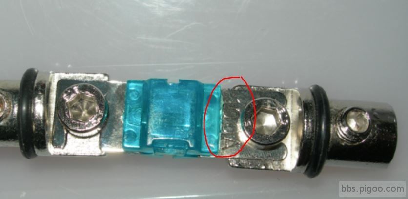

保險絲是100A
保險絲
保險絲
收到要先充電再安裝
充電
充電
如果有裝超級電容,測電瓶CCA時,要先斷開超級電容,不然CCA會很高,而不是實際電瓶CCA。
要省麻煩免斷開超級電容,就換這種自動帶空氣開關
保險
保險
這是我車的超級電容,用泡棉包住,用束帶固定,另外是電瓶脫硫器。
超級電容安裝
超級電容安裝
有超級電容,應該也會延長電瓶使用壽命。
超級電容本身也會微放電,所以終究還是要有機會給電瓶充電。
發表於 2025-8-29 16:56:29 | 顯示全部樓層
milton 發表於 2025-8-27 07:27 PM
現在應該不流行了,搜"外掛 或 加掛磷酸鋰鐵電池" 都是正常電瓶尺寸,引擎室應該放不下。超級電容我有裝 ...
這裡有討論;2017年;https://www.mobile01.com/topicdetail.php?f=444&t=5057695
 樓主| 發表於 2025-8-29 21:55:30 | 顯示全部樓層
康品穎 發表於 2025-8-29 04:56 PM

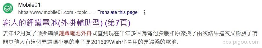

之前是在購物平台搜"外掛鋰鐵電池",這次搜了Google外掛鋰鐵電池,文章都是幾年前發表的,有人說有效可延長電瓶壽命,有人說無效,但無效也就罷了,看到很多人反應電池會膨脹,有的甚至會起火。更有人說不如裝超級電容。
無效花錢付學費,但安全第一。

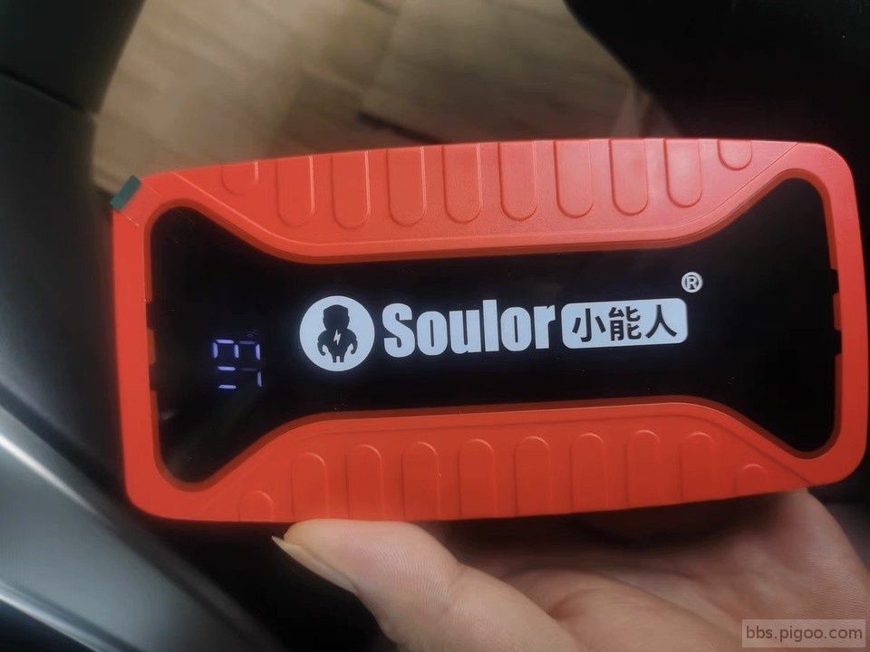

另外超級電容是不是可以不要接,電瓶啟動不了拿來當緊急啟動用?
我每2年就要買一台救車電霸,裡面的鋰電池壽命很低。感覺自己一直在污染地球。
淘寶買鋰電35C高功率回來換也快幾乎一台新的價格。
發表於 2025-9-26 11:33:17 | 顯示全部樓層
我自己是用西台灣賣的超級電容,我自己是覺得電池會比較耐用,超級電容可以幫忙電池瞬間的大電流放電(啟動時),理論上應該是可以延長電池的壽命,我記得我要安裝超級電容時,先測量過,電池的壽命顯示剩下80幾%,裝好後測試就變成100%,內阻跟CCA也都跟著增加~目前電池已經用3年多,壽命還在8~90左右~

RAV4油電後行李箱電瓶空間是很小,看過照片,但脫硫器和超級電容要安裝應該也可以,不然就安裝脫硫器就好。
安裝脫硫器和超級電容時,線要越短越好。
市面有超級電容的緊急啟動電源,因為不是用電池,所以很適合台灣燜熱的環境,也安全,但用時,必須要等超級電容充滿電,需要時間,這是缺點。唯一方法是出門前先將超級電容充滿電,雖然超級電容會自放電但至少緊急要用時,充電時間可縮短。
平常鋰電緊急啟動電源,壽命只有2-3年,電池會膨脹,放在車裡熱有隱患。超級電容緊急啟動電源放車裡安全,壽命又長,但用時要等充電,很不方便。

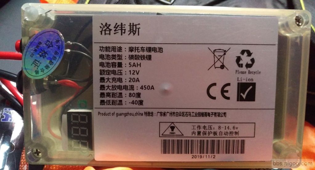

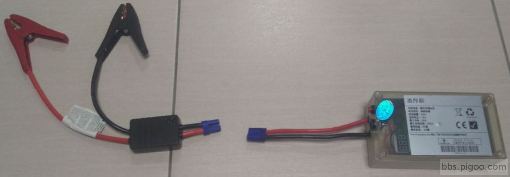

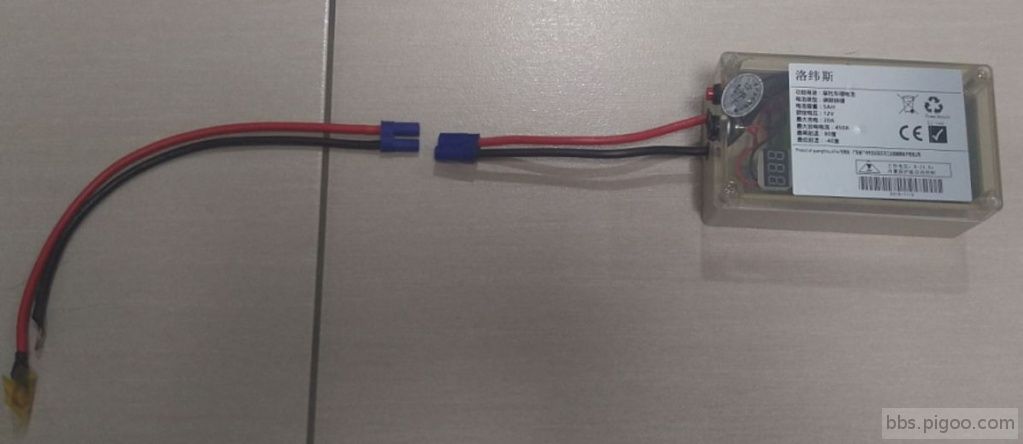

至於緊急啟動電源,有一個耐用又比較安全的方法,平常都放車上,已經用了5年,還好的。
用一個摩托車用的磷酸鋰鐵電池改裝,把線剪斷,安裝EC5公頭,另一端多用途的線都是EC5母頭。
每半年會放電一次,拿來當USB充電寶,用來充手機,平板... 把電用完, 再充滿。
摩托車用的磷酸鋰鐵電池
磷酸鋰鐵電池
磷酸鋰鐵電池

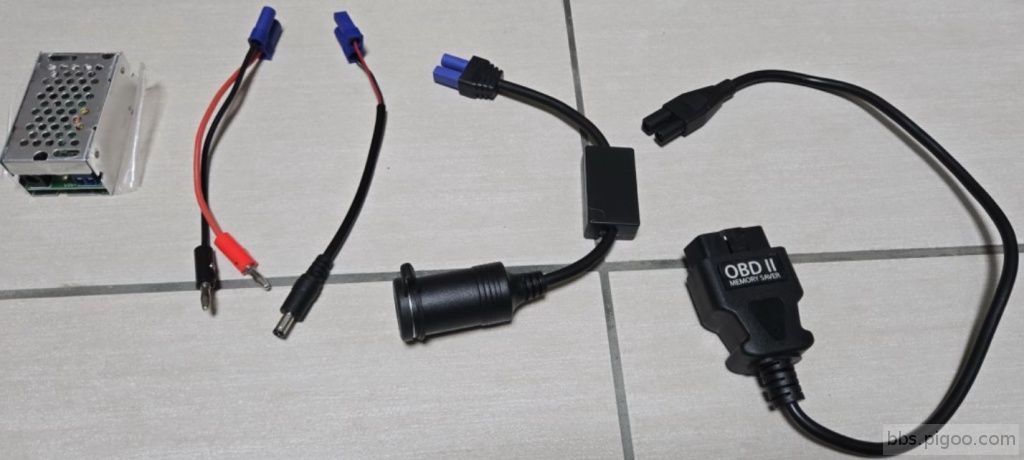

原來的線剪斷,電池端安裝EC5公頭,另一邊安裝EC5母頭。
EC5
EC5
鱷魚夾,可用於緊急啟動引擎。買鋰電緊急啟動電源都會附一條
鱷魚夾
鱷魚夾
換成OBD線,可用於不斷電電瓶更換
OBD
OBD
多用途,可接點菸插座,接輪胎充氣機或吸塵器,左邊是一個12V轉4孔USB 5V輸出,充手機,平板... 放電用。
Wires
Wires
之前買摩托車的磷酸鋰鐵電池用於跟車上的鉛酸電池並聯,希望可延長鉛酸電池壽命,但效果不佳。
後來想到改裝成緊急啟動電源,沒想到,變成多用途,非常好用,壽命又長,磷酸鋰鐵電池比純鋰電池安全。
