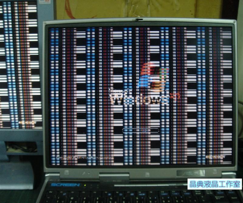

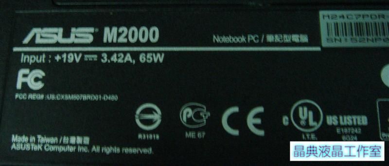

ASUS M2000
開機花屏.外接螢幕一樣

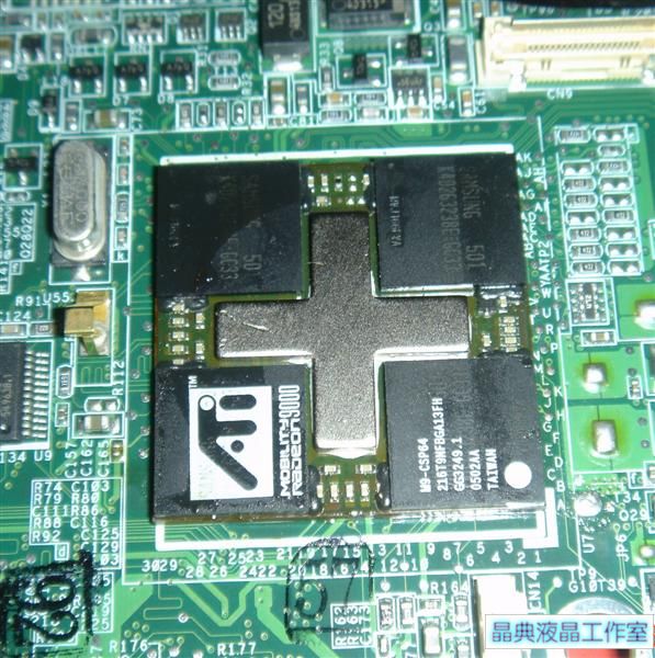

就是這個獨立顯卡作怪

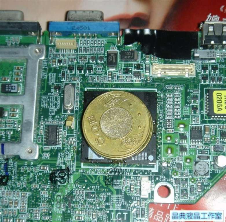

把顯示晶片加重量.用熱風槍溫度調350度.繞著晶片旋轉3分鐘試試

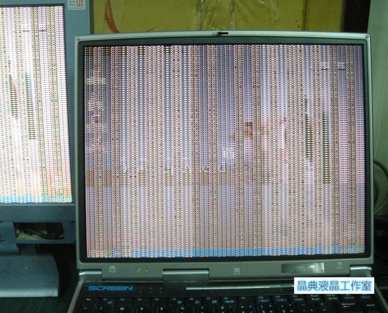

好像好了.不過還有一點點
問了一些台南同行.都沒有人有辦法終極處理.最後找上同在台南的...可愛大大.
請他使出他的土砲侍候.終於完工.
