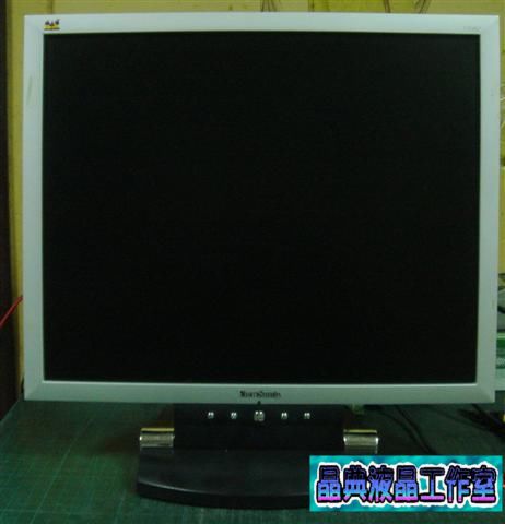

Viewsonic VA902亮綠燈黑屏維修實例~做白工
熱度 2已有 2406 次閱讀2011-8-25 11:47 PM |個人分類:LCD螢幕
Viewsonic VA902亮綠燈黑屏.這台是回收回來的

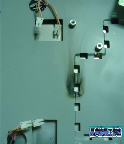

翻過來看.底座有打火痕跡.

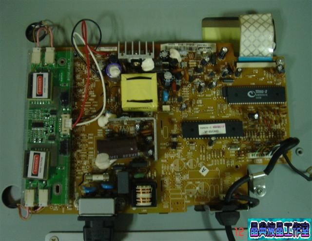

機板更嚴重.9977GM掛了.其中一顆連屍體都沒有.銅箔也都斷線燒毀.
還是改公板比較快.把高壓區拆光光.
這些是拆下來的零件
裝上4燈小口公板.上電測試
吶安捏~液晶漏液.做白工.
