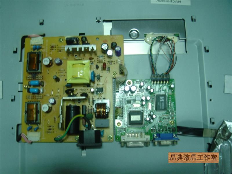

VIEWSONIC VX715綠燈恆亮無畫面無法關機維修實例(補焊就好.無料維修)
拆開機殼
這是四燈大口的P+I板
您可以再靠近一點 .看到了嗎?上方那顆變壓器和電阻之間一片焦黃
翻開背後.變壓器已經都脫焊了.還會搖動 .把P+I板全部補焊一遍.尤其加強變壓器附近
上電測試.都沒有換到零件 .熱機8小時.完修 .
