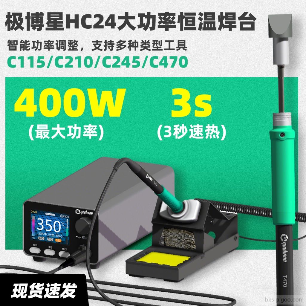

這台大功率焊台之前duke83 有提過,惠民通原本是賣WEMON T470,一樣也是400W,今天突然看到他們也有賣這台極博星C470,也不知道是什麼時候上架的?有看到就貼出來給大家看看。
這台烏骨雞學姐沒有在販售,所以也不用問她,有興趣的會員請直接問惠民通︰
前往惠民通︰極博星C470 大功率 400W 恒溫焊台 大焊點 HC24 HA310
極博星C470 其實我也很想弄一台回來,只是它的烙鐵架跟WEMON T470 看起來就兩光多了。

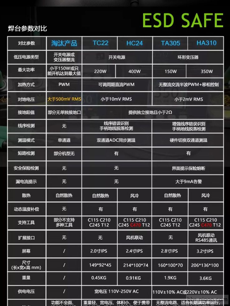

彼岸電子愛好者,拆機看內部構造照片
HC24 內部採2個24V開關電源 , HA310內部用一顆線性環牛變壓器(主機單價較HC24高)
