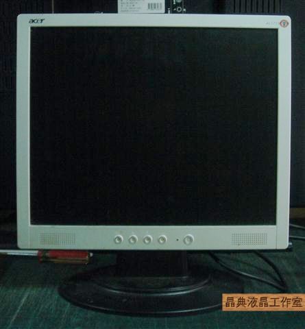

這台ACER AL1715sm客人拿來時不過電.
聽客人說.他本來送ACER.結果ACER跟他報價1900元.
他當然不修了.這價錢可以買中古了.所以就送來我這看看.

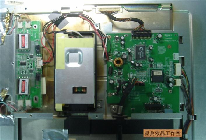

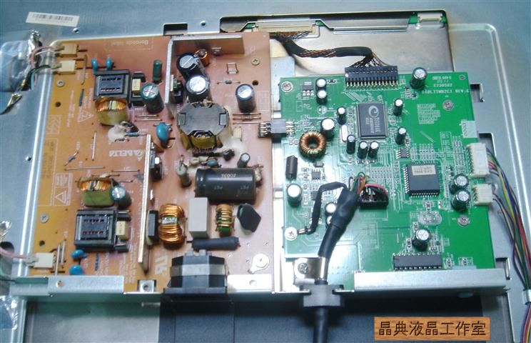

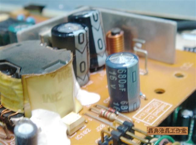

拆開機殼.電源高壓機板燻得很嚴重.
680uf/16V長高了.看來應該電容換換就好.
結果跟我想的不一樣.電容換好後.狀況依舊.
測量電壓12V不穩.電壓亂跳.從0~12V電壓都有.
這時開始查線路.兩顆680uf/50V容值都不夠了.
後面有一顆積納二極體掛了.PWM也掛了.
由於時間越來越逼近.臨時也找不到PWM換.

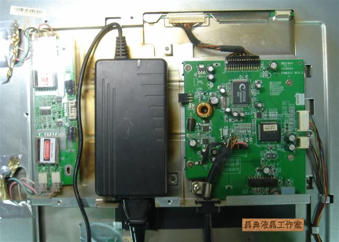

於是找來P+I板改公板.無奈找來的P+I板不是太寬就是電源接頭位置不對.

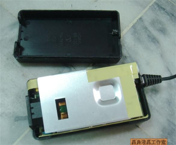

最後找來一顆12V變壓器+4燈小口高壓板.
先試擺看看.

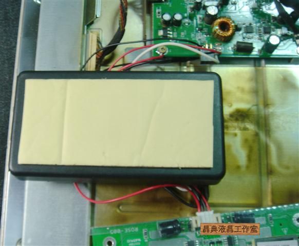

鐵蓋蓋不下.所以把變壓器上蓋破壞拿下.
接好線路.變壓器上泡棉雙面膠黏緊.

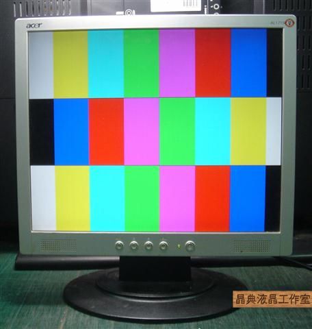

試機正常.交機.
