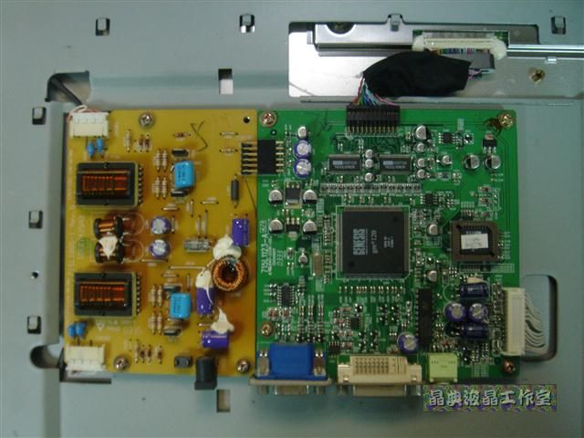

他就在旁邊等.一上電.閃了一下黑屏.
當場拆機測試.
電壓都正常.5706也沒掛.
外接燈管也沒問題.兩隻都會亮.
我大概就知道那裡有問題了.

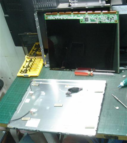

繼續我的拆燈管工程.
想不到這台面板的燈管不是抽取式的.
只好使用破壞法.看看能不能抽得出來.
還是不行.那就只能面板大拆解了.
燈管沒黑頭.那就應該是脫焊了.果不如其然.
重新焊接.裝回.正常.可以交機了.
