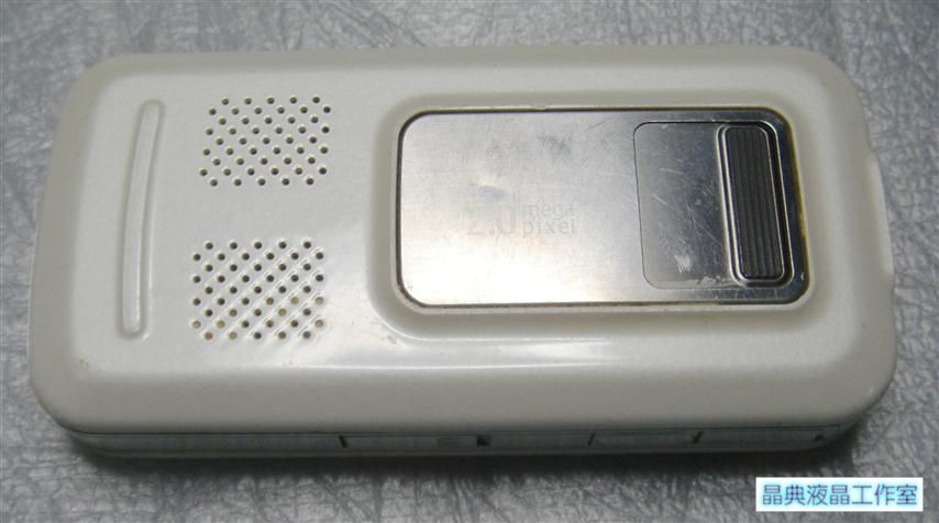

這支手機是客人拿來維修的.聽說常常會自動關機.

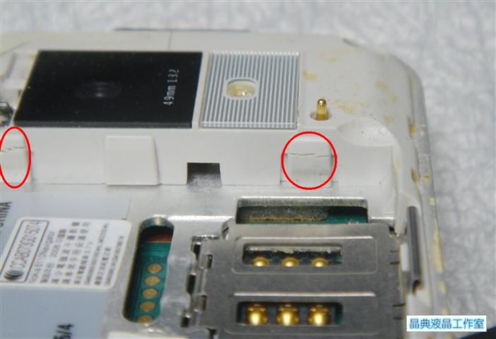

打開後蓋.一眼就看到故障點.

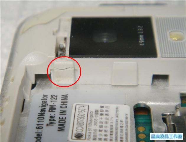

兩邊固定電池的塑膠卡榫都裂了.導致電池接觸不良.無法固定.
所以就會關機了.

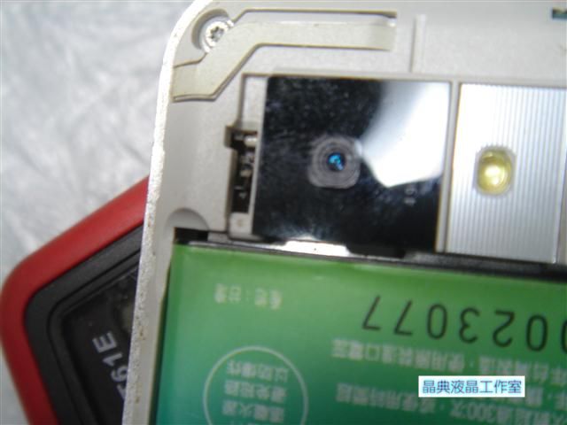

沾點熱熔膠在塑膠卡榫上.增加它的厚度.
這下子電池就再也不會亂跑了.
待機一天都沒有問題.
