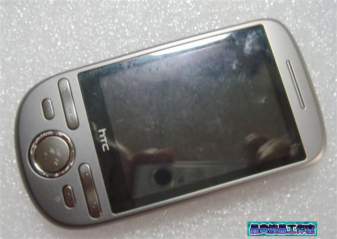

這台HTC tattoo A3233是客人拿來維修的.
由於原廠報價太高.客人又捨不得換新.所以就要我幫他處理.
很明顯面板破了.至於內容有沒有怎樣.客人要我順便幫他檢查看看.
聽說是喝醉酒摔到地上.不過很神奇的是觸控板竟然沒事.
由於以下沒什麼技術.所以各位看倌就看圖吧!

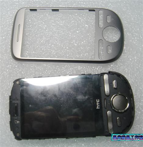

破的真徹底

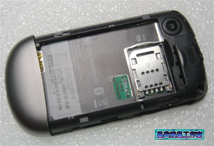

取下後背蓋及電池
取下面板蓋
取下下背蓋

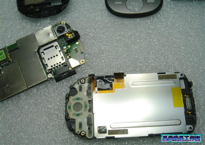

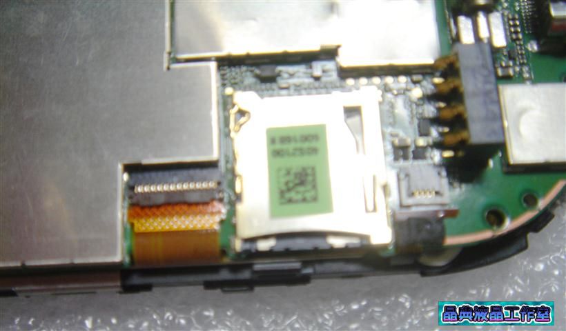

拆下面板及觸控板連接線

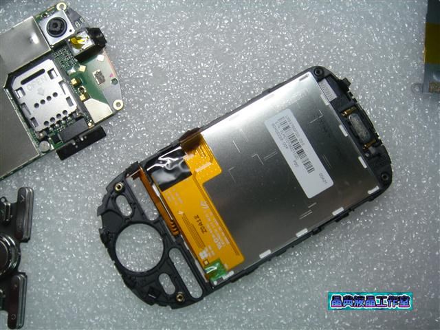

電路板和面板分離(這邊有4顆六角星螺絲)
取下按鍵板
取下面板
這邊是所有的零件

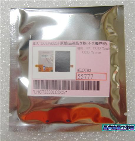

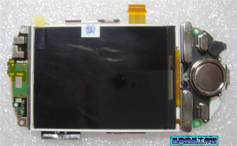

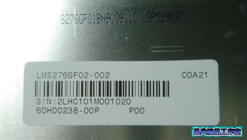

這是面板型號
趕緊來去跟廠商叫貨.這面板竟然調不到貨.
銷路太好.還要用預購.難怪台灣首富換人做.那就慢慢等吧!
等了10多天.終於來了.
保固貼.保護膜都在.

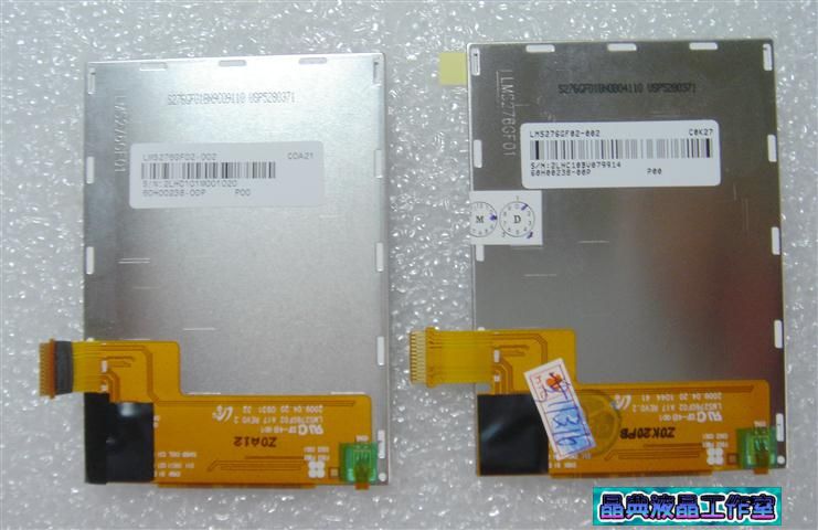

拿出舊面板比對.應該沒有問題了

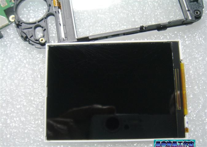

拿出破的面板

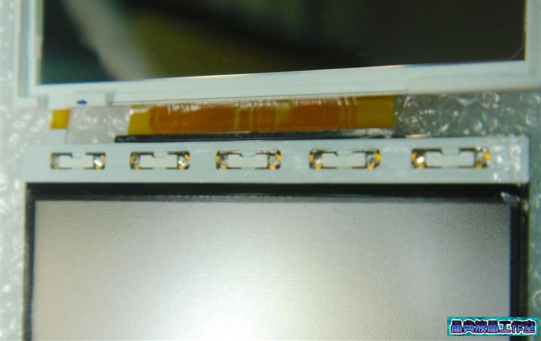

就是這5顆LED.畫面才會這麼漂亮.
