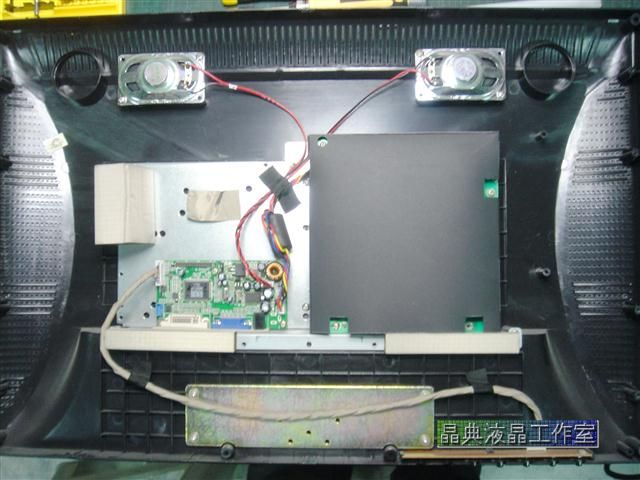

這台上電白屏
裡面蠻簡潔的
這是它的驅動板.蝦米! 竟然用鼎科5621的公板
這成本未免太低.太好賺了吧!

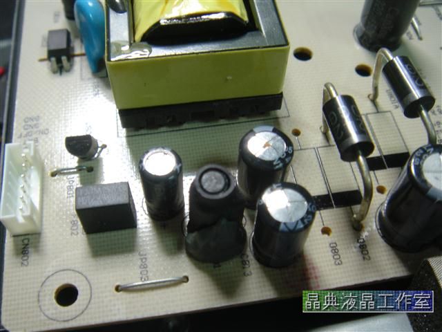

這是它的電源高壓板
有兩顆電容長高了.換掉

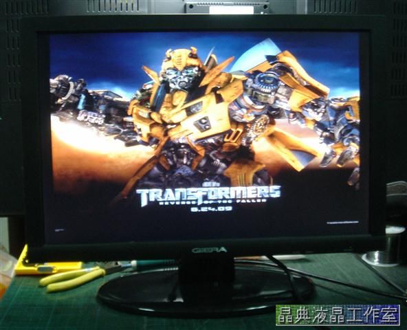

面板用的是奇美面板.看來奇美也紅到對岸去了
屏線接頭有點氧化.
清潔完後.順便用膠帶加強它的固定性
上電熱機4小時.完修

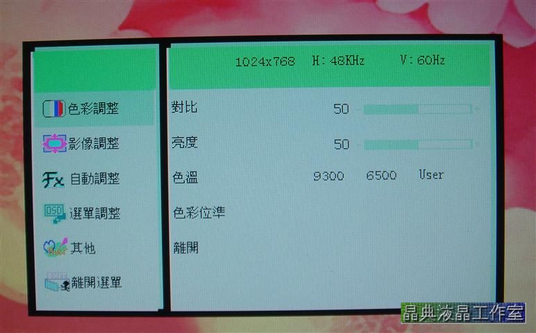

這就是鼎科公板的OSD
