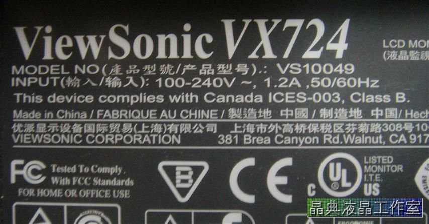

ViewSonic VX724有時正常.有時按開機鍵無反應維修實例

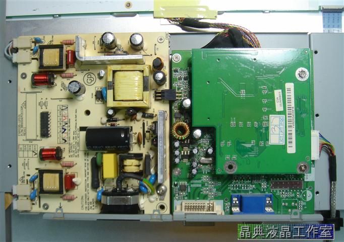

拆開機殼
看起來好像是軟的

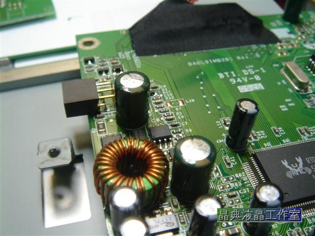

換好電容和檢測開關.其中電源鍵也有漏電情形.一併換掉
情形還是一樣.有時正常.有時按開機鍵無反應.那安呢

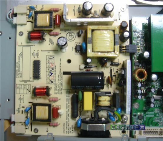

應該是電源和驅動板還有不穩定的元件或連接有問題
再次上電測量電源高壓板輸出電壓

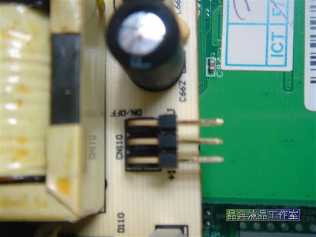

發現在故障發生時.沒有電壓.而印刷電路板上有電壓
故障很明顯了.就是連接腳座有虛焊現象.補焊之後.熱機測試
就沒問題了
