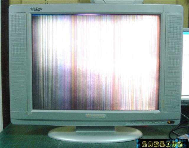

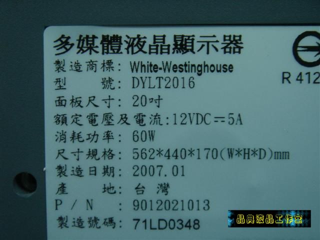

這一台液晶電視.是客人聽說檢測不用錢拿來維修的.
打開電源.挖嘞~ 滿滿豎虹線.還會變色.
聽說之前送修過.前任維修者直接告知面板掛了.無法維修.

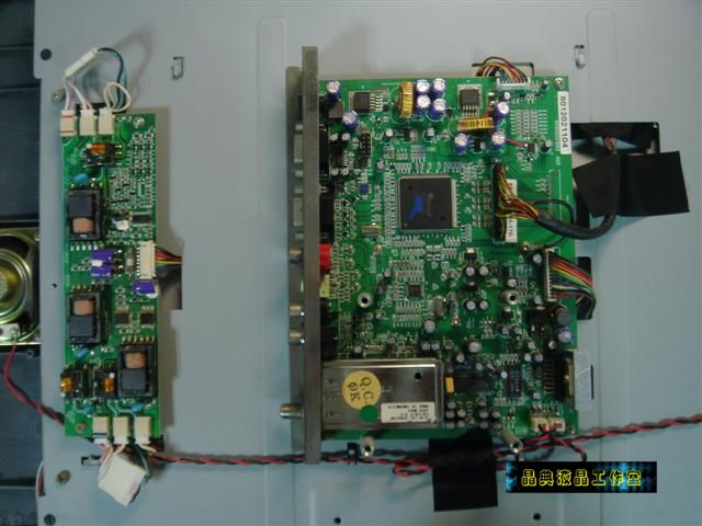

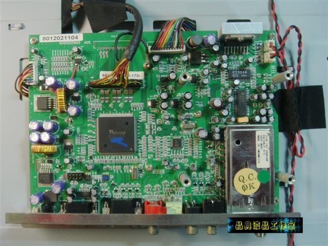

拆開機殼.怎麼那麼面熟.裡面跟我之前發過的聯碩液晶電視一模一樣.
再看看機殼.真的都一樣.只差LOGO不同

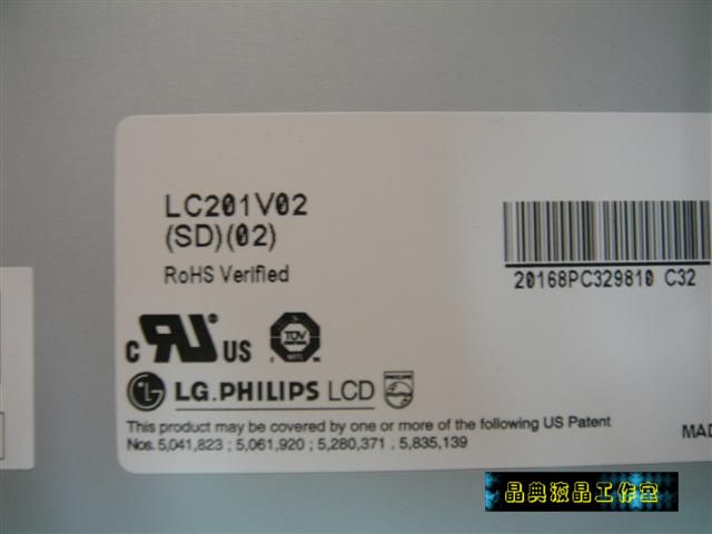

使用的面板也不一樣.這台是LG.聯碩用的是華映面板.
測了一下電壓都沒有異狀.再看看驅動板也沒有什麼異狀.

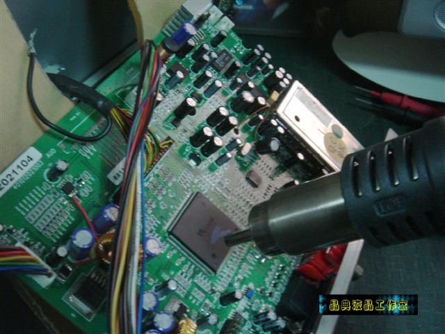

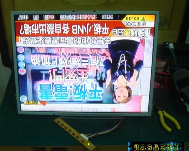

這時只好拿出我的秘密武器 ~熱風槍.使用加熱法排除故障看看.
把整塊驅動板.分成幾個區域.逐步加熱看看
等一下.好像有畫面逐漸出來了.故障點找到了.

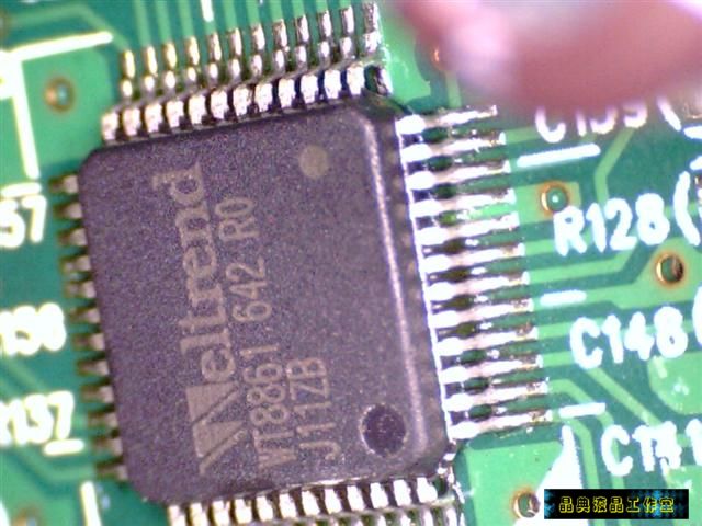

原來是這一棵WT8861.這是2D數字視頻解碼處理器
等它冷卻後.畫面又恢復了.
再加熱看看.又有畫面了.返復試了幾次都是這樣
把這顆補焊看看.無效.找不到它的DATA.可能是它本身的熱穩定性不佳.也就是掛了.
找遍淘寶都沒人在賣這顆WT8861.詢問客戶要不要改公板.他也不要.於是就直接給我回收了
